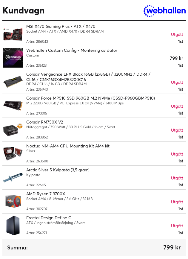

Hej,
Tanken är uppgradera min nu rätt gamla burk som är en 3570k@4,3GHz med 16bg 2133mhz och ett 1070.
Jag har redan uppgraderat min skärm till en 1440p ultrawide så CPU:n går på 100% i de flesta nya spel.
Det jag tar med mig från gamla burken är windowslicens, SSD och till en början GPU. Antagligen kommer kylaren också att följa med, måste bara ta en koll i burken på vilken Noctua det är som jag redan har.
Framförallt så använder jag min dator för fps-spel som PUBG, BF V och Apex. Men pysslar även med lite videoredigering vilket gör ryzen 3000-serien intressant för mig. Grafikkortet tänkte jag vänta med till 5700 aib har kommit ut, men det lutar åt ett 2070/2080 super.
Andra prioriteringar för mig är att den ska vara tyst i idle och heller inte vara en jetmotor under load.
En oro är att en del verkar ha problem med instabila system överlag med Ryzen 3000-serien och jag inte är 100% på hur bra mobo funkar med 3000-serien. Nån med erfarenhet som har koll på kompabilitet och om 3700x har mycket problem med temp?
Budget för burken är ca 10-14K exklusive GPU
Ser mitt bygge vettigt ut eller har jag tänkt fel? Tips på GPU?
Nån del som är värd att byta ut för kompabilitet, prestande, ljudnivå eller för att nyttja budgeten bättre?
@IceClimber:
Det ser bra ut, rakt igenom

Bra då är jag lite lugnare 😊
2070 super verkar vara det bästa för pris /prestanda så kanske blir ett sånt. För kolla lite mer reviews på sånna kort, vill så långt det går undvika drops under 100 fps

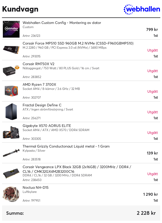

Har uppdaterat mitt tänkta inköp lite efter att ha läst några andra trådar och forum.
Väldigt poppis att köpa dator för 1440p och 100+fps just nu
Ökade till 32GB minne som kan hjälpa vid lite tyngre videoredigering
Kommer ha användning för gamla burken när jag köpt ny GPU så la till en kylare och bättre kylpasta.
Bytte till ett x570
~ Fläkten går i princip aldrig igång med uppdaterad bios?!
+ Mer USB-portar lockar då jag alltid tycks få slut i min nuvarande burk
+ Stabilare bios och fullt stöd för 3000-serien out of box
- Inget Bluetooth men kan inte komma på någon användning för det på en stationär. Nån som kan komma på nåt?
Tänker jag rätt med moderkortet och är det vettigt med 32GB ram eller kastar jag pengar i sjön?
