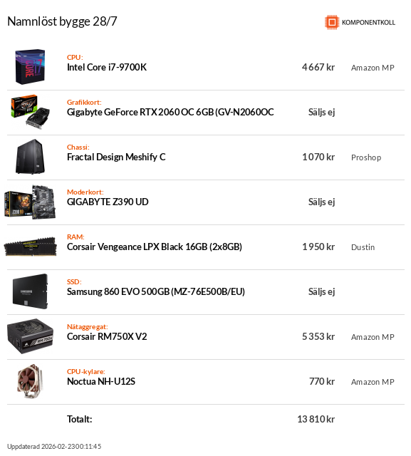

Ska du ha nytt så lägg 1k mer på detta.
Intel 9900K, Aorus master, g.skill 3200mhz 16gb,Lian li dynamic,Corsair Masterliquid ML360R RGB,ssd 970 1TB, ssd2 970 500Gb, 1080 TI gigabyte. Corsair 850W Vit.
@fa99 Ser ut som en färdig dator från typ Komplett, inte bra köp. Kan du tänka dig att bygga själv eller vill du att butiken ska bygga åt dig?

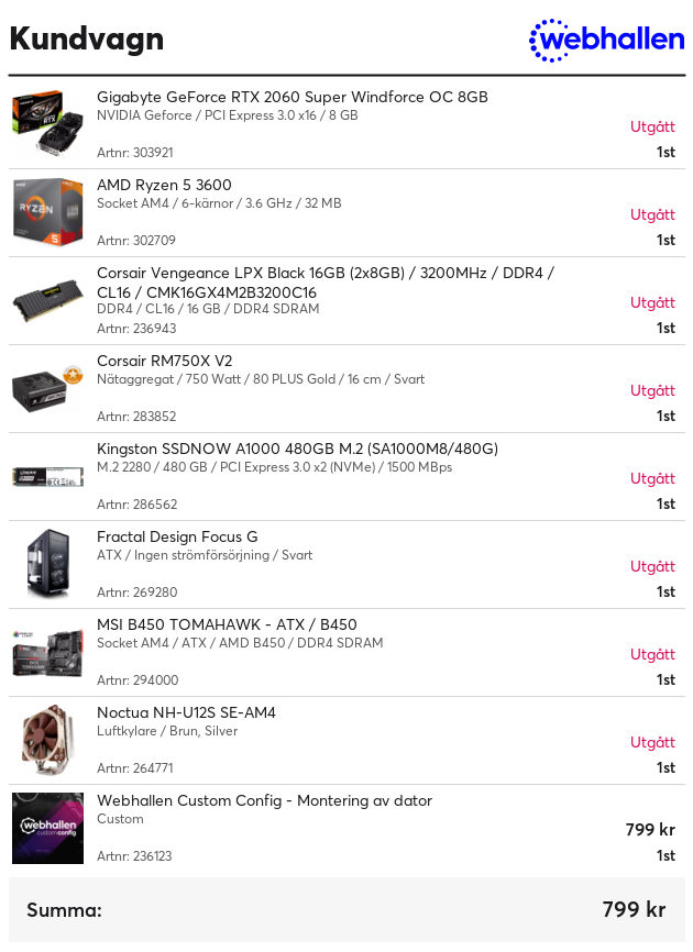

Webbhallen bygger denna åt dig, det du behöver göra själv är att installera Windows med en USB-sticka och installera de viktigaste drivrutinerna. Det är inga svåra grejer och finns bra steg-för-steg guider.
Tar kanske en timme totalt. På så sätt får du ned priset med 1200kr och kan då lägga det på prestanda istället.
Har du inget emot att gå upp lite i pris kan du få ett riktigt fint chassi och mer lagringsutrymme.
i5-6600k @ 4,4GHz | GTX 1080 | Gigabyte Z170X-UD3 | Corsair 2x8GB 3200MHz | EVGA Supernova G2 750W | Noctua NH-U14S | Fractal Design R5
Skrivet av Muumin:
https://www.webhallen.com/api/cart-img/303921,302709,236943,283852,286562,269280,294000,264771,236123

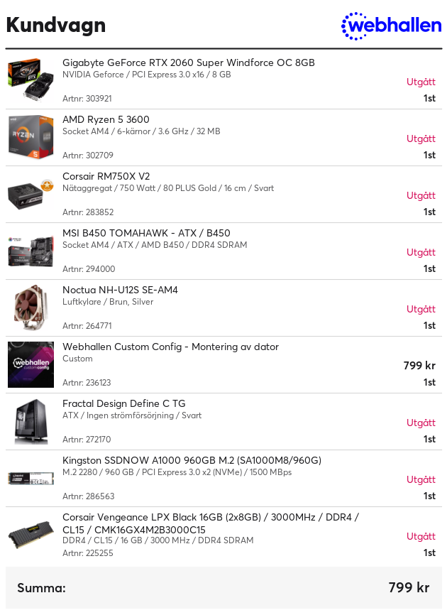

Tack för förslag jag kanske köper den, ändrade chassi och till mer lagring då jag vill ha 1tb.

https://www.webhallen.com/api/cart-img/303921,302709,283852,294000,264771,236123,272170,286563,225255
Men jag undrar hur man gör med Windows 10, köper man en nedladdningsbar fil och laddar ner den på en usb-sticka och hur stort usb behövs då?

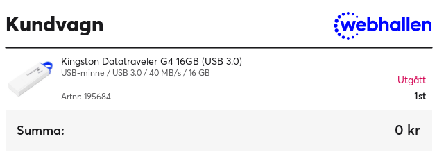

Okej tack, låter ej så svårt, får köpa ett usb, visst ska: SanDisk Cruzer Blade USB 16gb fungera bra till de?
Och sen tänkte jag att Intel 660p blir seg vid för hög lagring men jag köper nog den ändå då jag läst att om man mest spelar är den bra och om man inte laddar ner stora filer så ofta.
Skrivet av fa99:
Jag skulle köpt den absolut billigaste stickan på 16GB med iallafall USB 3.0
Denna bör fungera prima.
