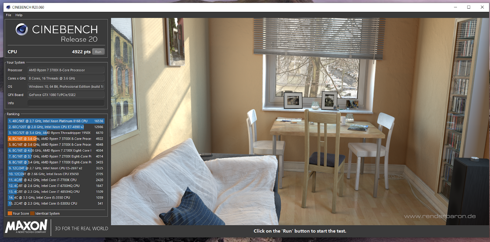

Kopierar mitt eget inlägg i Ryzen 3000-tråden, kan vara bra att veta:
Viktig info, nya chipset drivern gav sämre prestanda, men man kan rulla tillbaka till den gamla och installera bara det nya energischemat ovanpå. Min skillnad i CB20:
En tråd på Reddit:
https://www.reddit.com/r/Amd/comments/cjvflf/performance_regr...
Anandtech har upptäckt samma sak:
https://www.anandtech.com/show/14688/amd-releases-new-chipset...
"Note: People have reported performance degradations with the new driver. These degradations have nothing to do with the new power plan / idle behaviour; it's more likely that this is caused by the temporary workaround for the RDRAND (Destiny 2) issues. One can maintain the original performance with the new Balanced power plan idle behaviour by simply selectively installing the new 5.0.0.0 power plan on top of the 07.07 chipset driver release."
edit. I CB15 är skillnaden försumbar och i Geekbench ingen alls, så verkar vara AVX-relaterat.

@the squonk: Blev det sämre prestanda i "riktig" användning också eller bara syntetiska tester?
Har inte hunnit kolla såpass, men det verkar mest beröra program med AVX som det ser ut.
