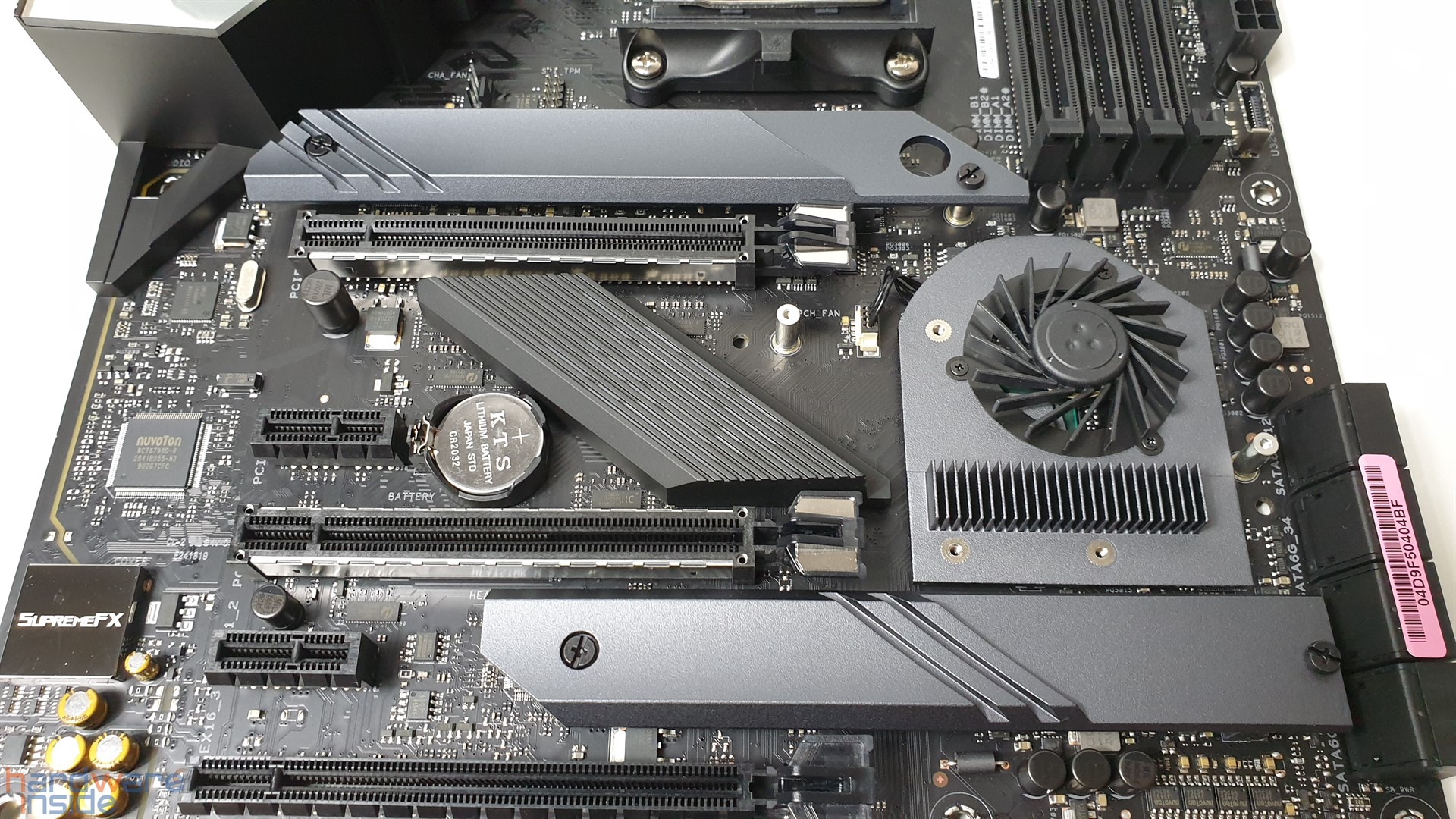

Klistrar in ett inlägg jag gjorde i annan tråd gällande chipsetkyllösningen:
Skrivet av twit:
Eftersom jag spenderat en del tid med att våndas över fläktgisslet på X570-korten innan köp, och vrida mina händer i våndan därefter kan jag dela med mig av mina erfarenheter. Har ett Asus X570-F, som har identisk chipsetkylning med X570-E och snarlik med X570-P.
För att riva av det värsta först: lösningen för chipsetkylningen på dessa brädor är rent patetisk. En liten metallplatta (bild) med en tät rad fenor och en fläkt som i ytterst sned vinkel skall försöka skyffla luft över fenorna. Sedan en plastkåpa över det hela för att leda luften rätt. Tre problem med denna lösning blir direkt uppenbara: fläktinsuget sitter direkt under grafikkortet och suger därmed in varm luft, insuget täcks av ett finmaskigt galler som kraftigt dämpar luftgenomströmningen och själva metallplattan (att kalla den en kylfläns vore ett hån mot riktiga flänsar) har ett stort hål rakt igenom där fläkten sitter. Min bedömning av konstruktionen är att huvuddelen av den varma luft som sugs in kommer dumpas direkt mot moderkortet och lite i allmänhet snurra runt chipsetet istället för att pressas genom fenorna på kylplattan. Därmed blir det ytterst låg yta som rent aktivt bidrar till att föra bort värmen från chipsetet.
Jag har sett ett flertal inlägg från personer som tar bort plastkåpan över fläkten vilket resulterar i sänkta temperaturer - inte precis ett tecken på en lyckad konstruktion av Asus.
Så till fläkten - för att hålla temperaturen runt 65°C behöver fläkten i de flestas fall snurra i sisådär 2500 rpm. Generellt luftflöde i chassit verkar inte ha överdrivet mycket inverkan eftersom chipsetkylningen sitter inklämd som den gör. Någon enstaka av Asus X570-brädor fick fläktstyrning i BIOS i början av Augusti, men det finns ännu ej till något av de "billigare" korten. Jag tror dock inte denna funktion tillför särskilt mycket då den undermåliga kyllösningen helt enkelt inte klarar av att hålla låga temperaturer med en långsam fläkt.
Så då till fläktens ljud: i mitt Fractal Design R6 med de medföljande fläktarna snurrande i 800 rpm hördes chipsetfläkten över allt annat. På grund av dess tonalitet (ettrigt högfrekvent vinande) hördes den mycket väl även vid stresstestande av systemet och var betydligt mer störande än de övriga fläktarna i systemet. Jag bygger inte ett system som avses vara närmast ljudlöst vid låg- och medelbelastning för att en liten skitfläkt skall förstöra hela upplevelsen. Nu skall sägas att jag läst både inlägg där en person hävar sig kunna lägga örat några decimeter från fläkten utan att höra den till inlägg som matchar min egen erfarenhet - jag vet inte om vissa exemplar av fläktarna helt enkelt är usla och jag borde reklamera hela brädan. Att det finns gott om personer som helt enkelt inte uppmärksammar eller störs av den här typen av fläktljud gör det inte lättare att bedöma.
Hursom, för vetenskapens skull har jag testat lite olika lösningar på den annars ohållbara situationen och min nuvarande lösning är en gammal 120mm Gentle Typhoon som står på PSU-kåpan (alltså utanför grafikkortet) och i låga varvtal blåser mot chipsetplattan. Plastkåpan är bortplockad och chipsetfläkten urpluggad. Temperaturerna nu motsvarar de med orginalkonfigurationen, maxade 79°C vid stresstest (Cinebench + Furmark + Crystaldiskmark på varje disk) och maxtemp för kretsen skall vara 95°C. När jag får lite mer tid är planen att köpa en tyst 80mm-fläkt (får plats under grafikkortet) istället och placera den närmare chipsetplattan och helt montera bort chipsetfläkten för att öka ytan som aktivt bidrar till avkylningen. I förlängningen avser jag helt byta ut chipsetplattan mot en riktig kylfläns och om möjligt kyla passivt.
TLDR: fläkt bajs, men än värre är att hela kylningslösningen är bajs.

Bra artikel men detta är löjligt! Hur kan ens sätta en 40mm fläkt som om det vore 2002? Det ser riktigt löjligt ut! Och i Fredagspanelen nämnde ni att AMDs 990FX moderkorts sydbrygga drog dubbelt som mycket men ändå klarade det sig utan fläkt.
Skrivet av Dinkefing:
Ja den drar ju inget knappt som amd hävdar att den är för PCI-4.0 men det stämmer ju inte heller enligt denna

Verkar som att man kan montera bort den där fula plastkåpan över IO-portarna.

Ouff ryzer när jag ser den lilla fläkten

I min mening finns det bara ett x570 som är prisvärt, Gigabyte X570 AORUS XTREME.
Det enda med passiv kylning, alla andra x570 är fuskbyggen, aktivt kyld sydbrygga.. hah!
