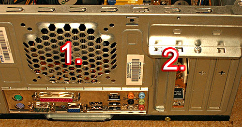

Ser din låda utsåhär i bak?
https://m.blog.hu/ge/gepembernaploja/image/szamitogephaz_szig...
Isåfall verkar den nog mer lämpad för 92 mm fläkt.
