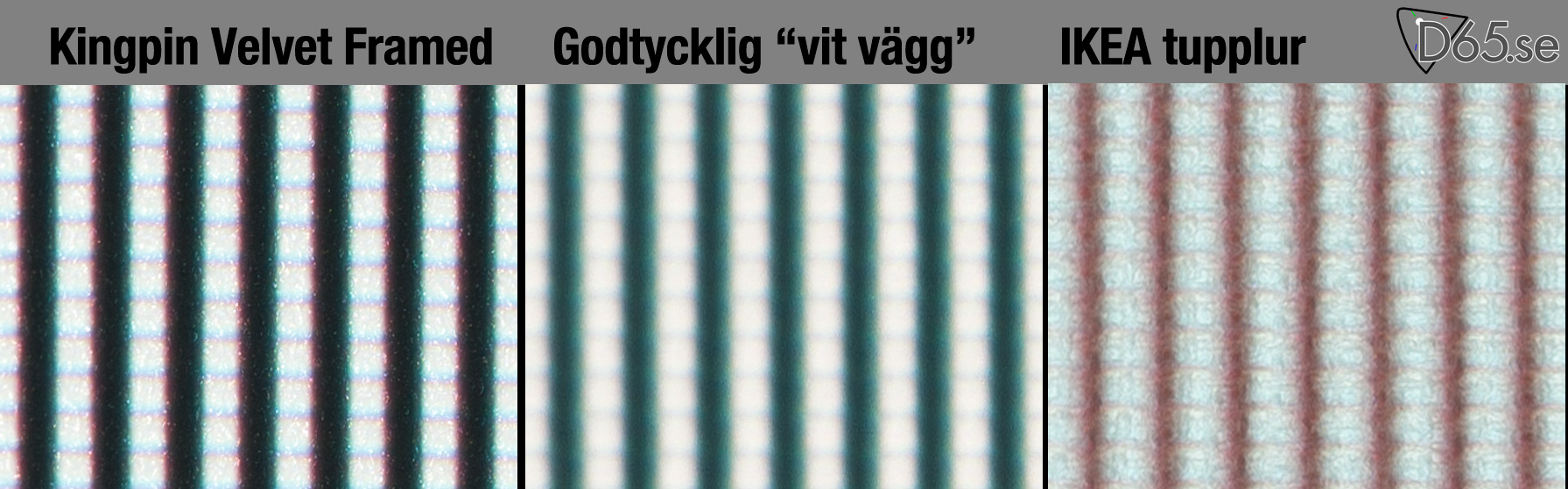

@Dasbomber: Utan duk blir bilden bara så bra som väggen är. Vilket kanske duger ändå. Så länge man slipper jämföra är man lyckligt omedveten om vilket skillnad det gör. Så hellre en enkelt ramspänd duk än ingen duk alls.
Brukar återkomma till denna bild då och då:
Med en projektor är det rummet och duken som avgör i första hand. Det är inga svårigheter att få en projektor för 5 000 kronor att se bättre ut än JVC:s eller Sonys modeller som kostar 50–100 000 kronor genom att placera dem i fel rum.
Annars är projektorer ganska enkelt, bara att köra på. När man börjar ta diskussionen runt kvalitet kommer man inte undan duk och rum. Därför blir det också lite "meh, kör vilken som" som svar på din fråga. Går inte att peka på några kvalitetsaspekter om det inte finns någon möjlighet för de kvaliteterna att komma fram. Det du får i projektorväg för din budget är ungefär samma sorts modeller som är ganska enkla och ljusstarka.
