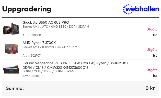

Jag skulle uppgraderat CPUn. Speciellt som du är utvecklare och vill jobba på den. Vet inte om du kompilerar lika mycket som mig, men vår kod älskar fler kärnor när man bygger.
Grafikkort kan du uppgradera i höst när AMD och Nvidia båda släppt sina nya serier. Moderkortet nedan ska stödja Ryzen 3 om du vill bygga på när den kommer ut också. (jag förutsätter att du har ett vanligt ATX chassi eftersom du inte skrev annat). Det följer med en OK kylare till denna CPU, men beroende på hur mycket du värderar tystnad och överklockning kanske du vill uppgradera.
Mitt förslag:
Alternativ att fundera på är att sträcka budgeten till 3900x för fler kärnor att bygga på eller att vänta till Zen 3 släpps i höst och köpa den direkt.

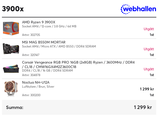

3900x är en stor uppgradering, men det gäller även i pris. Särskilt som den inte kommer med kylare så du får lägga runt en tusenlapp till på det. Även om du sparar in på ram och tar ett lite billigare moderkort blir det svårt att få in i budgeten.
Typ så här:
Jag använder uppåt 40gb ram när jag kompilerar (16/32) Threadripper). Lite extremt, men multitrådad länkning av program drar mycket ram så 16 kan vara i minsta laget för en 12-core.

Skrivet av SweDragon:
Typ så här:
https://www.webhallen.com/api/cart-img/302705,320147,304878,300200?name=3900x

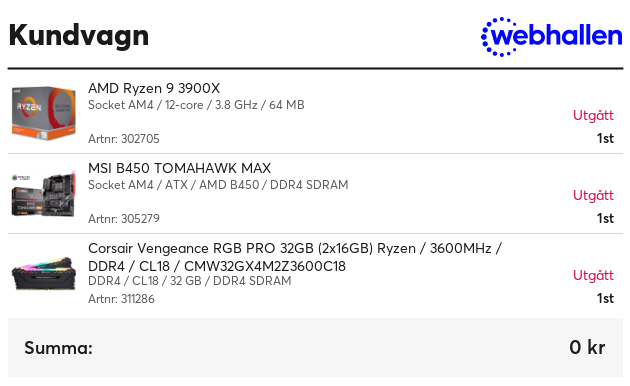

@Rockybruz:
Jag hade satsat på ett bra B450-bord då jag inte tror att PCIe 4 är prio för dig och då få plats med både 3900X och 32GB RAM inom budget.
