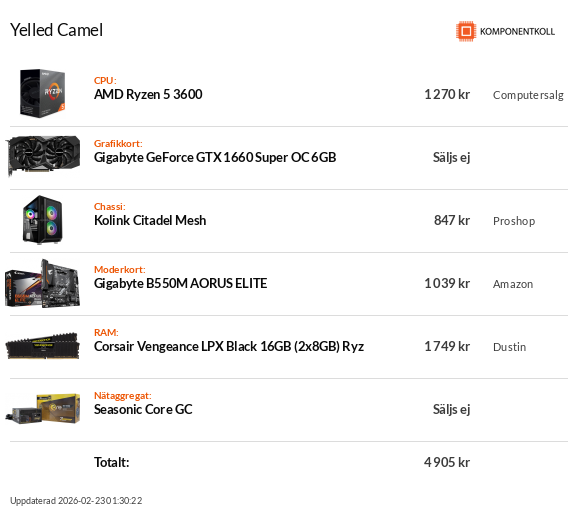

Enda komponenten som du kan uppgradera är grafikkortet men pga strömtillförseln behövs nytt nätaggregat som har rätt effekt och kablar till det.
Här har du ett bygge med nätagget och grafikkortet som du kan gå efter:
Ändrade GPU till 1660 Super för streaming med NVENC.

https://komponentkoll.se/bild/AuNBb.png
Alltid undrat är Amd bättre än intel när det kommer till gaming & streaming . Och isåfall borde jag gå över till de?
@Antonvx1: Om du tänker utnyttja processorn till streaming så har Intel en liten försprång i kvalité men det är inte värd priset över AMD. Det är rekommenderad att köra Nvidia NVENC för minst prestandaförlust och bäst bild för streaming.
Beroende på din budget så kan du gå efter Nvidia:s 1660 Super eller 2060 Super. Om du tänker gå högre som 2070 Super, då är det bäst att vänta eftersom deras nya grafikkort släpps snart som betyder högre prestanda för liknande pris.
