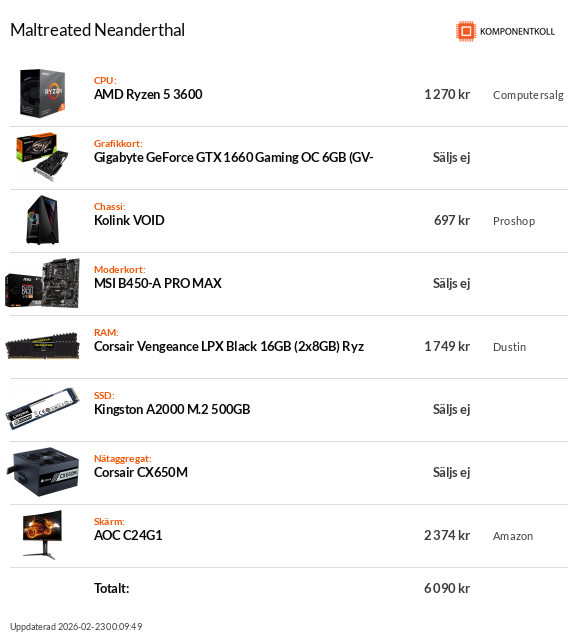

Vid ett svagt tillfälle så lovade jag tjejens kusin att hjälpa honom med en dator. Har sagt att det borde gå att gå ihop en hyfsat framtidssäker dator som bör vara lätt att uppgradera med tiden + skärm för runt 10000 och föräldrarna har väl tyckt det låtit ganska rimligt.
Grabbens intresse för tillfället är Fortnite och han verkar även streama lite + lite lättare videoredigering.
Har lyckats plocka ihop detta:
Det känns ju som det bör räcka i ett par år för honom. Känns även som man borde kunna kräma ur ett par extra år till efter det om man köper nytt grafikkort. Vad tror ni? Är jag helt ute och cyklar?

Byt grafikkortet till följande nedan, GTX 1660 Super är en lite kraftfullare modell än 1660

Du kan spara någon peng plus få något mer prestanda på att ta en 3300x vilket enligt de flesta tester är något bättre i spel, vilket jag antar syftet primärt är, funkar även till allt annat.
Lägg sen mellanskillnaden på att uppgradera skärmen från VA till en IPS:
AOC 24G2U
https://classic.prisjakt.nu/produkt.php?p=5192456

Ser bra ut. Hade behållt 3600n pga streaming och video. Hade bytt till 1660 S bara. Något sånt här https://www.inet.se/kundvagn/visa/14079781
