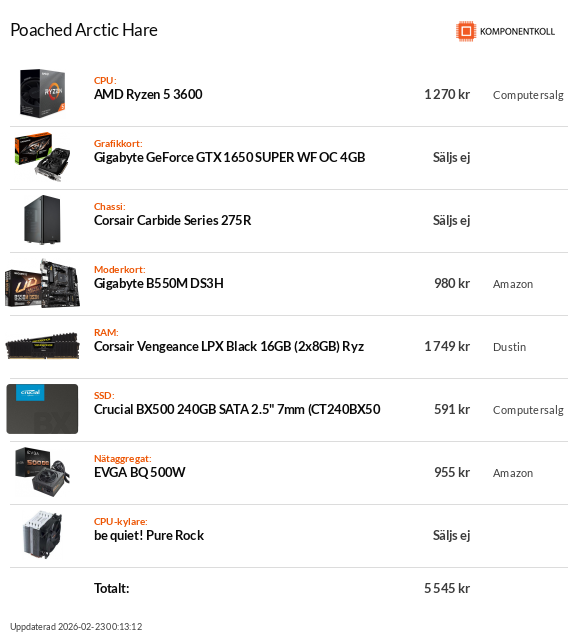

Jag är lite på jakt efter en budget "speldator" som har möjligheter att uppgraderas i framtiden. Skulle säga att jag har typ as dålig koll på datorer och komponenter. Tar därfär gärna emot alla förslag, men motivera gärna så jag lär mig samtidigt! Efter lite letande och tittande, så har jag väl kommit fram till följande.
]Bild på datorbygge[/url] Hade egentligen sett om det går att pressa ner budgeten en tusen lapp till? Alltså 7000:-. Tanken är väl att fixa ytterliggare en SSD i framtiden.
Har koll på att Moderkortet går att använda med 4000 serien av ryzen. Korrigera mig om jag har fel?
Tanken är väl att införskaffa denna inom 1-3 månader? Vet att Nividia serien släpptes, är det värt och leta efter prissänkningar på äldre grafikkort?

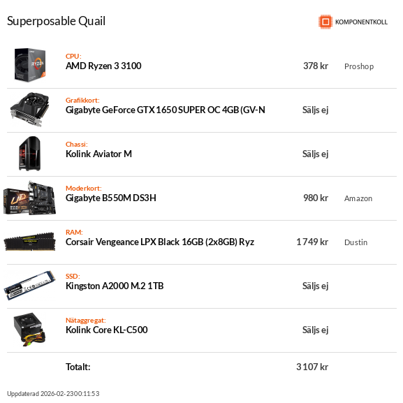

@swiilsis:
Så här kan du göra för under 7k:
Processorn borde klara de flesta spel och ska du uppgradera processor till Zen 3 senare är det ju bra att inte ha lagt ut så mkt på den.
Detta 1650S är säkert inte det bästa men priset borde göra upp för eventuell tappad prestanda.
Med tight budget behöver man inte läggs så mkt på chassit.
Väsentligt större SSD då det kommer behövas förr eller senare och 1TB ger mycket bättre valuta för pengarna med 1,15kr/GB jämfört med 1,87kr/GB för den du valde.
Nätagg behöver men inte lägga så mycket på, semi-modulärt är ganska dyrt om man inte ska koppla in och ut komponenter hela tiden. Samma sak som processorn så om det är billigt blir det inte lika jobbigt att byta upp sig.
Budgetten ger dock lite utrymmer för att välja nån lite bättre del t.ex:
CPU 3300X om du kan hitta eller för all del R5 3600.
GPU 1660 Super.
Chassi P300A, 400A, Meshify C, Lancool mesh är bra chassin, även mitt Core V21 funkar bra.
750W nätagg så du kan ploppa in ett RTX 30-seriekort.
Edit: Skippa tornkylaren om du har en tight budget.
