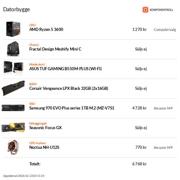

Hej,
Jag tänkte bygga en speldator för första gången på 15+ år, och vill i grunden bygga något hyffsat tyst som jag också kan ha för bildbehandling och jobb.
Några krav/tankar:
* Jag är inte intresserad av saker som blinkar och lyser, så vill inte betala extra för RGB och dylikt.
* Kommer inte spela så mycket nya spel, men vill kunna köra tex Half Life: Alyx hyffsat pga att jag har en Oculus quest.
* Annars spelar jag mest StarCraft 2 och Modern Warfare 2 från typ 2009.
* Är dock lite sugen på att spela Gears 5
* Siktar på en 1440p-skärm, men det är mest för att jag vill ha den upplösningen på en 27-tummare (ser ut som att det blir en ASUS TUF VG27AQL1A). Behöver inte kunna spela i maxade settings på den upplösningen
* Kommer jobba en hel del med bildbehandling, så vill ha snabb SSD
* Köpte precis en Windows-licens, så behöver inte det
* Tänkte lägga ca 3k på grafikkort
* Velar mellan mesh-chassi och ljuddämpat
* Vill ha bluetooth och wifi på moderkortet
* Kommer sannolikt att köra en del virtualizering, så satsar på 32 GB ram
Det här är vad jag funderar på nu. Inget grafikkort än, men det är mest för att jag verkligen inte har någon aning och jag antar att det är usel timing att köpa någon just nu.
Tankar?
@andreaslundin: Du vill nog lägga mer än 3k på grafikkort, en bra tumregel är 40%.
Skippa CPU-kylaren om du har ett mesh chassi så duger kylaren som följer med.
Att köpa CPU eller GPU just nu är dumt, kanske kan du klara dig med en APU så länge, borde räcka för SC2 och MW2. En 10100 eller en 3400G kanske vore något?
I övrigt ser det bra ut.

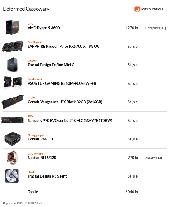

Jag hade ändrat till det här:
Bytte till ett ljuddämpat chassi över ett mesh pga dina komponenter kommer gå väldigt svalt så större risk att du kommer höra coil whine än fläktar. Tog en lite billigare SSD som har i princip identisk prestanda men du sparar 500:- och kan lägga de på andra grejer. Bytte till ett 650W nätagg för ~100:- mer så det är lite mer framtidssäkert. Om du ska spela nåt nytt spel i 1440p med hyfsad framerate och VR så lär du köpa minst ett 5700XT, det är ett väldigt prisvärt kort av de som finns att köpa just nu. Alternativt skulle du kunna köpa något begagnat kort här på marknaden eftersom många säljer av sina kort nu inför Nvidias 3000 serie. Nvidia ska släppa 3060 Ti strax efter 3070 enligt läckor vilket är mer i din prisklass och AMD ska lansera sin nya processorserie och grafikkortsserie om någon månad, så om du kan vänta tills dess hade jag rekommenderat det.

Ljuddämpat blir oftast varmare än mesh. Jag hade funderat på fler kärnor än 6, dvs. ett AMD 3700X. Mer "framtidssäkert" än 6 kärnor. Speciellt om du jobbar med bildbehandling.
3000 för ett grafikkort idag blir nog det bästa ett GTX1660S. Men om du orkar vänta "lite" så helt klart ett 3070. Kostar nog lite mer än 3000, men ett väldigt bra kort, verkar det.
3700x och vänta med gpu till alla börjar sälja inför nvidia/amds nya är nog bästa tipset. Lös nån billig begagnad gpu för 2d så länge

Om du vill ha en tyst dator ska du inte använda stockkylaren. Vansinnigt högljudd fläkt!

Aha! 3400G hade jag glömt! Funderade på den när jag började tänka på att bygga dator, men hade gått ifrån den för att satsa på bättre grafikkort. Men då kan jag både vänta på grafikkort och CPU. Så får det bli!
Skrivet av Nygards:
https://komponentkoll.se/bild/MPjxu.png
Jo, det blir nog ett ljuddämpat chassi. Var lite inne på 5700XT i våras, men nu känner jag mig inte komfortabel att lägga så mycket pengar precis innan det släpps nya. Bra fångat med nätagget.

Blir nog att vänta både på CPU och GPU ett tag (enligt ovan) och satsa på en 3400G så länge.
Nej, tänkte mig någon form av Noctua.
@andreaslundin: Låter grymt. Bättre än mitt förslag!
