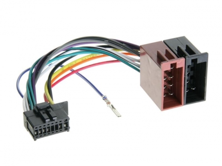

Det som kan behövas för att kunna koppla in en eftermarknadsstereo är förmodligen en ISO-Kontakt för att göra om kontakten från den du har idag i bilen till en universal som dem flesta eftermarknadsstereos fungerar till.
https://www.brl.se/sv/artiklar/iso-kontakt-volvo-94-.html
Kolla dock innan du köper den att kontakten i bilen verkligen ser ut så.

Först och främst behöver du ha en ISO kontakt, som du kan konvertera från originalkablaget till den stereon du köpt, den ser ut så här. och den bör följa med din stereo, så den kontakten som sitter i din originalstereo får du ta bort och ersätta med en liknande denna på bilden under.
https://www.brl.se/bilder/artiklar/700453023.jpg

Oooh, okay!
Så jag skulle kunna köpa stereon idag och bara koppla in den utan problem? Inga extra delar?
Hade tänkt baslåda, vad behöver jag då köpa till för att det ska funka?

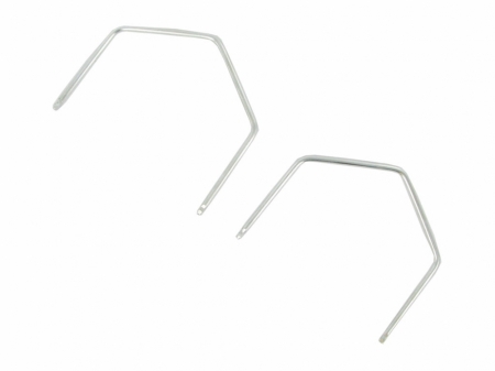

Själva stereon i sig kommer att passa, då det är en dubbeldin stereo.
Den gamla som sitter i din bil behöver du använda dig av likande dessa verktyg för att få ut originalstereon
Det kan vara lite bökigt, men med dessa verktyg kommer det gå bra, man kan använda små skruvmejslar osv också, men man måste trycka in dom i alla 4 hålen samtidigt för att den skall lossna smidigt.
https://www.brl.se/bilder/artiklar/701CT22VX01.jpg

Detta är vad du behöver,
https://www.brl.se/shop?funk=delad_varukorg&new=1&cartkey=2b1...
Du kan bortse från lågnivåkabeln samt antennadaptern beroende på hur det ser ut bakom din stereo.
Vill du ha en enkeldin så köper du prylfacket, annars struntar du i det.
Enklast gör du i å plockar ut stereon och tar en bild på hur det ser ut på baksidan. Stereon får du ut genom att trycka in en spik i de runda hålen.
