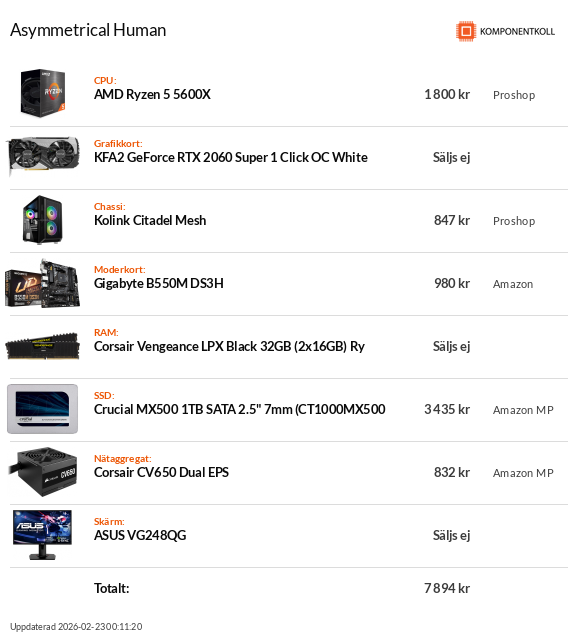

Hej, jag tänkte skaffa mig en ny stationär Gaming-PC, men är inte så insatt när det gäller datordelar, därför behöver jag lite råd. Mitt mål är att främst kunna spela Cyberpunk 2077, Baldurs Gate 3, diverse andra spel som kommer ut/kommit ut nyligen. Det behöver inte vara på 240fps 4K eller något sånt, men siktar på att försöka få så bra prestanda som möjligt inom min budget.
Jag tittade lite på Webhallen Config, men är osäker på hur pass prisvärda deras färdiga datorer är jämfört med om man valde delar själv, kan tillägga att jag även är behov av en ny skärm, så om det kan få plats inom min budget hade det varit suveränt. Landar som sagt helst mellan 10 och 15 tusen men om det går liiiite över så är det okej. Mus och tangentbord har jag redan, så det är själva datorn + skärm som jag är ute efter.
