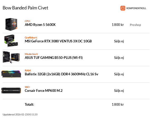

Hej flera år sen jag senast ägde en trevlig desktop så tänkte be om lite hjälp för att färdigställa mitt system.
Systemet byggs for att ta plats i min nya man cave och kommer användas till 90% Gaming.
Som ni alla vet är det väntan på mycket hårdvara, så har gott om tid att färdigställa hela bygget.
Nedan kommer en lista med redan betalade och beställda komponenter, gissar (snarare hoppas) på leverans inom kanske 1 månad.
Allt ovan är redan köpt, dock väntan på allt då jag gjorde allt i en beställning. Jag känner mig ganska trygg och nöjd med vad jag redan valt, men om ni har konstruktiv kritik och vill komma på förslag till ändringar, lyssnar jag gärna.

Vad tror du om en Samsung 980 eller en WD SN850 som PCIE 4.0x4 istället, dem är är snabba nog att platsa i de nya konsolerna till skillnad från MP600 vad jag har förstått.
Om du väljer den skärmen och processorn kanske ett 6800 XT vore mer lämpligt med tanke på Freensync & SAM?
PSU räcker nog med ett "Corsair CV650" men upp till ett "Corsair RM850x V2" är inte fel framförallt om det ska överklockas, 1000W är nog dock lite overkill.
Vad gäller kylning kan du köra "Noctua NH-D15 chromax.black" om du vill ha luft eller "Arctic Cooling Liquid Freezer II 280" för vattenkylning.
Chassi föreslår jag ett "Fractal Design Meshify S2" alternativt ett "Fractal Design Meshify C"
Hej tack för ett kanon svar!
Skulle kanske lagt 30min till på att läsa på om SSD innan jag klickade hem, får se om jag orkar försöka byta eller om jag kör på med MP600 som primär ändå, men bra kritik och tänkvärt!
Angående 6800 XT, det kliade verkligen att vänta, men kändes för jobbigt speciellt efter beskedet att det mest troligt blir torka på kort även från röda laget vid släpp. Orkar inte chansa på att knipa ett vid lanseringen och även om att prestanda siffror som är släppta stämmer. Kändes det segt att vänta på något som fortfarande är lite "grisen I säcken".
Bättre att köpa ett 3080, och veta att jag kommer bli nöjd även om jag eventuellt skulle kunnat spara in lite i prestanda /krona.
Båda chassina såg toppen ut, tack för tipset.
Har du eller någon annan, annars tipps på skärmar jag borde titta på. 4k känns på gränsen till tungdrivet, men minst 1440p. Gärna lite större och max budget strax över 15k.
