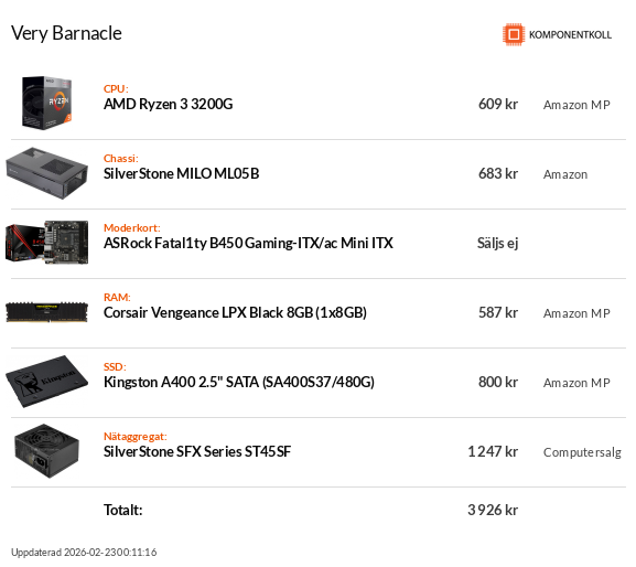

Hej, jag ska bygga en dator för en familjemedlem som bara ska använda den för enkelt surf, bilder, Excel etc.
Pris siktar jag på ca 4000:-
Är det värt att bygga eget eller ska man kolla på billig begagnad jobbdator/dator ?
Tack på förhand!
Vad tycker ni om denna som exempel:
Tycker det är ett okej köp, men två minnen är en bra ide, för dual channel, speciellt om den integrerade grafiken behövs. M.2 är betydligt snabbare och inte mycket dyrare, kanske inte märks så mycket idag men tror det kommer vara värt i längden. https://www.amazon.se/dp/B07YFF3JCN/ref=asc_df_B07YFF3JCN1606...
En Intel NUC duger utmärkt för de uppgifterna. En m2 och RAM måste köpas separat.
Okej, tack för tipsen!
Visste inte att M.2 va så billigt trodde det va en lyxigare produkt fortfarande. Ser att det står M.2 på moderkortet men kan inte lista ut vart den ska sitta.
(såg att det var på baksidan)
M.2 är såvitt jag förstått endast den fysiska kontakttypen. Sen finns det M.2 som är sata eller nvme. De med sata begränsas av hastigheten som sata medför, du skulle med andra ord lika gärna kunna köpa en vanlig sata-ssd. Fördelen med M.2 är dock att du inte behöver bråka med kablar och att den tar nästintill ingen plats.
Nvme däremot är snabbt som attan och brukar kosta lite extra. Alla moderkort stödjer dock inte nvme så var lite observant på det.
Jag kan som sagt ha fel i detaljerna men jag vet i alla fall att nvme>sata när det kommer till hastighet.
Med det sagt så tycker jag det känns onödigt att bygga en dator om den bara ska användas till surf, youtube, enklare bildredigering och liknande. Jag hade köpt en nuc eller dyl. För en medelsvensson som inte bryr sig om spelande så är det snarare utsidan som räknas, inte insidan. Och en nuc med dess lilla storlek är svårslaget.
Sen hör jag till gänget som tycker att man gärna ska köpa begagnat om det går. En nuc känns som ett ganska tryggt köp så länge man kan kontrollera på plats att den fungerar och att den innehåller det som påstås i annonsen.

Den jag länkade är NVMe och bara lite dyrare än 2.5 sata.
Alright, tack för feedbacken. Får ta och kolla lite på en NUC också då, såg ju ganska smidigt ut med en sån liten burk.
