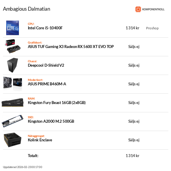

Maxbudget? Exempel på datorbygge för 8K nedan, alla delar finns i lager vilket är ovanligt med tanke på lagerbrist på grafikkort.
Hade behållit ditt nuvarande grafikkort och köpt följande när det finns i lager

Skrivet av Kvarnis:
https://www.komplett.se/product/1174512/datorutrustning/dator...
https://komponentkoll.se/bild/STENL.png
Skulle precis posta mitt eget förslag så såg jag att du la in nästan exakt samma, fast jag valde 1TB varianten på SSD och ett annat nätagg.
OK kul! 5600XT är kanske inte det mest prisvärda för 3500, TS kanske ska leta efter beg 5700XT/RTX2070?

Skrivet av Kvarnis:
Klarar den där av CoD Warzone, Hell Let Loose och Medieval Dynasti tror du? Prisklassen såg ju bra ut och Ram-minnet har jag ju redan, även hårddisk
Skrivet av Rokyen:
Känner ej till de andra spelen men sök på youtube på dessa spel, kolla även spelens respektive systemkrav.
Test med ryzen + 5600XT nedan (3600 har likvärdig prestanda).
Call of Duty: Warzone : RX 5600 XT | 1080P & 1440P | High & Low Settings
https://www.youtube.com/watch?v=WVVX2_CkyY8
RX 5600 XT & i5-10400 COD Warzone/Call of Duty/ Gameplay
https://www.youtube.com/watch?v=v69ItzDUDrw
3060 Ti har bättre prestanda per krona så har du inte bråttom hade jag väntat in det. Drygt 50 % bättre prestanda i 1080p än 5600 XT enligt TechPowerUp. Känns ju lätt värt en dryg tusenlapp extra enligt mig.
https://www.proshop.se/Grafikkort/Inno3D-GeForce-RTX-3060-Ti-...

Skrivet av Scarabeo:
Lustigt fick ej fram det där kortet på komponentkoll, ser ut att vara extremt prisvärt.
