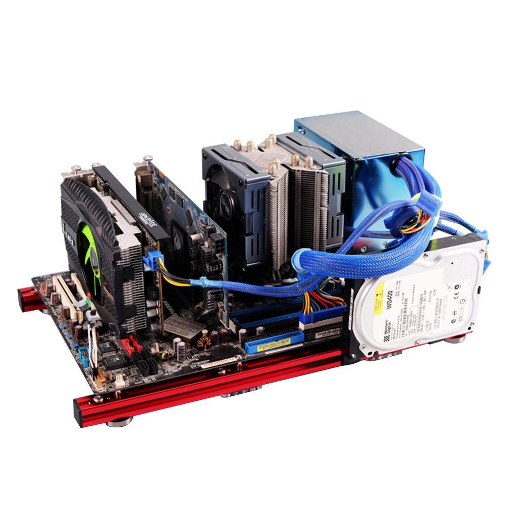

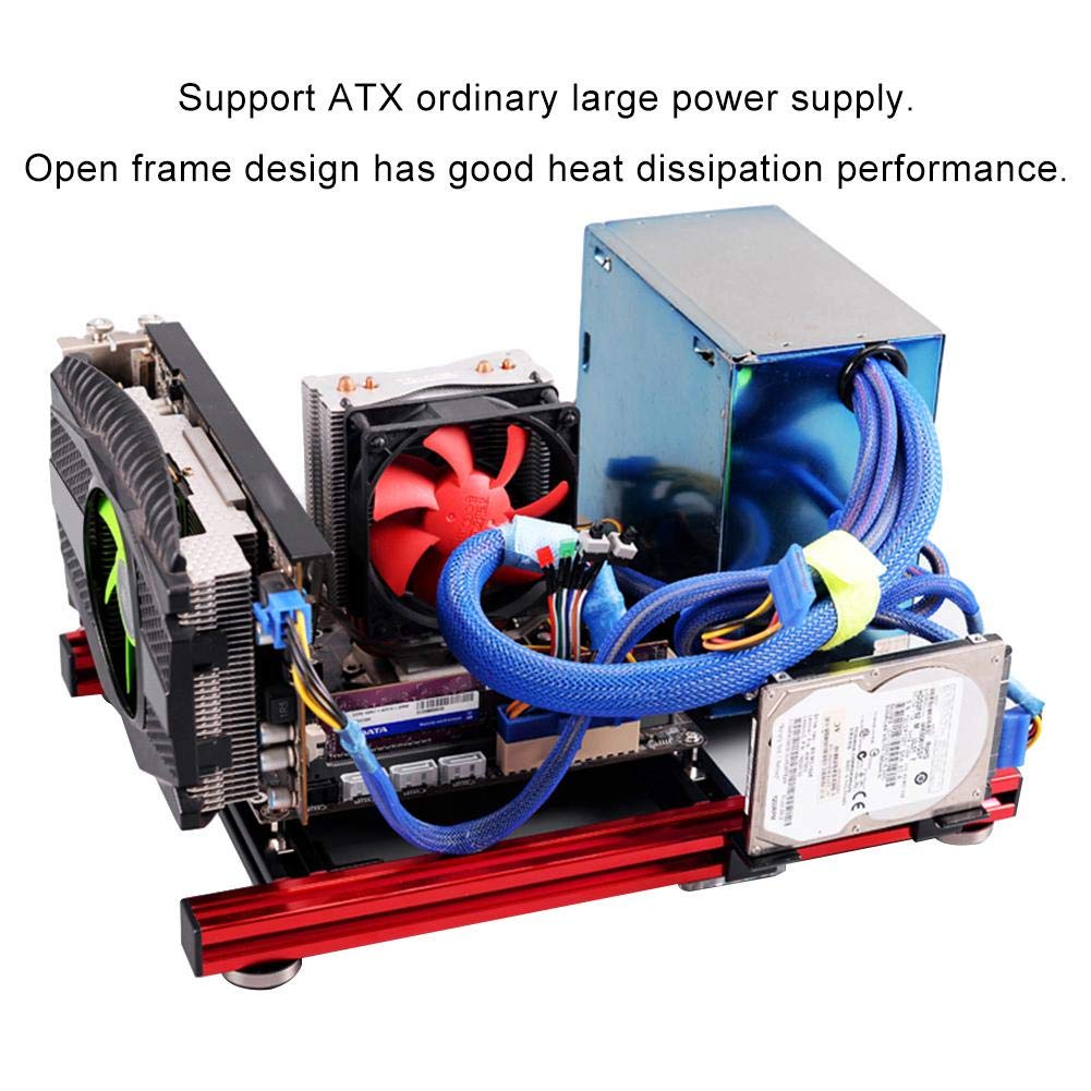

Det går ha det mesta löst om lådan i bordet är fast och kablarna inte kan dra i nått, (har själv gjort så) men det går också att skaffa en gammal låda och bara ta (kapa loss) plåten som håller moderkortet och ev baksidan, förr sålde Lian li en lös plåt men de har slutat med den men den kan ju finnas att hitta nånstans.
Den här verkar dock finnas i lager ITX
https://www.amazon.se/Bewinner-PC-datorv%C3%A4ska-tillverkad-...
ATX
https://images-na.ssl-images-amazon.com/images/I/613zuhNBrML....

https://inetimg3.se/img/1600x900/6904325_0.jpg
https://images-na.ssl-images-amazon.com/images/I/61TOEjBNAXL._SL1001_.jpg
ATX
https://images-na.ssl-images-amazon.com/images/I/613zuhNBrML._SL1001_.jpg
ja kanske ser lite mer lättare som det nämndes innan också än att ha allting utsprida
