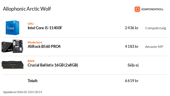

Du bör inte behålla moderkortet då det endast stödjer upp till 7:e generationen, vilket knappt skulle bli en uppgradering. Dina nuvarande minnen körs i 2400 MHz så moderkortet stödjer mer än 2133.
Något du kan sikta på är en 11400F med moderkort och nytt RAM.
Edit: Detta kan funka om det är inom budget:

Har du en hyfsad processorkylare tycker jag du ska börja med att överklocka CPU:n och se hur mycket bättre det blir. Är du fortfarande inte nöjd efter det kan du börja titta på uppgraderingar
11400F med moderkort och nytt RAM är ett väldigt bra råd för en budget cpu som kommer hänga med ett bra tag.
Köp en bra kylare med om du inte redan har.
En 11400F går att släppa lös och få mer fps men den blir även varmare då.

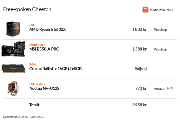

Tänker mig något liknande detta. Enda osäkra är väll minnena. Budgeten är som sagt 5-6k och då vill jag kunna ha möjlighet att klocka.
https://komponentkoll.se/bygg/bgNLs
Viking
Skrivet av finnefindo:

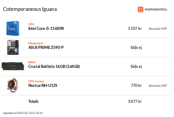

Problemet blir att endast Intels processorer med ett K i namnet går att överklocka. Så billigaste skulle då vara en 11600k (i 11:e generationen). Därför är ett B560 som jag valde tidigare i tråden ett mycket bättre alternativ för en 11400F.
Sedan vill du inte ha ett så högt CL-värde som möjligt på minnena. CL-värdet (CAS Latency) är latensen på minnet och därav vill man ha så lågt som möjligt. Så mitt alternativ på 3600MHz CL16 är mycket snabbare än dem du valt med CL19. Och även 300kr billigare.
Ett bygge med 11600K kan se ut så här. Tveksamt om du behöver en U12A, jag valde nu en U12S för att hålla budgeten.
Jag kan dock inte rekommendera en 11600K, då prestandaskillnaden mellan den och 11400 är väldigt liten för en prisskillnad på 1000kr. Källa:
Det som däremot kan vara ett bra alternativ är en 5600X som blir billigare och t.o.m bättre än en 11600k, vilket vi också kan se i videon.

5600x måste ju va bätre om man vill klocka då, men är det inte så att 11400 med rätt moderkort kan öka strömförsörjning över sin standard och därmed gå upp i boost mer/längre, vilket ger samma resultat som klockning fast man får inte vara med och skruva på rattarna själv, vilket jag kan förstå att man vill?
Tänker faktiskt vara lite tråkig nu
Det är inte så mycket att klocka på en modern cpu i övre skikten, eller ens i dom lägre.
Det var så förr. Nu är dom så jäkla uppskruvade från fabrik att det ger inte mycket mer än värme. (jämför med förr)
Vill du däremot ha mycket att pilla med och klämma ut exakt all prestanda du kan få så är AMD rätt för dig.
