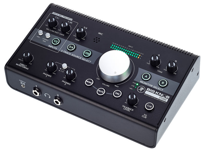

Du kan använda en kontroll för studiomonitorer för att få både separata volymkontroller och en hörlursförstärkare så du kan styra utljudet som du vill, mikrofonen kopplar du inte till boxen utan direkt i ljudkortet, inte exakt vad du frågar efter men troligen det närmaste du kommer bland färdiga prylar för rimlig kostnad.
https://www.djservice.se/artikel/jbl-m-patch-2?gclid=Cj0KCQjw...
Här har du ett externt ljudkort med liknade funktioner
https://www.thomann.de/se/mackie_big_knob_studio.htm
