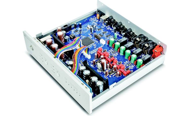

Hej,
Input source-knappen på min trotjänare Dacmagic har strulat en tid. Den reagerar liksom inte alltid när man trycker. Ibland måste man trycka hårt och länge, ibland reagerar den snabbare. Filterknappen likadant fast den använder jag inte. Är det nån som vet som man kan rengöra såna här kontakter?
Jag har en elektronikkomponentspray som jag har använt för att rengöra pottarna på en gammal Marantz och det gick utmärkt, men när jag försökte spraya in i Dacmagicen utifrån (utan att öppna enheten) gjorde det ingen skillnad och vätskan verkade ha svårt att ta sig in.
Nån som vet hur de här knapparna är konstruerade inuti, är det lättare ett komma åt och rengöra och är det lönt att öppna lådan (vilket ska vara ganska besvärligt tydligen)?
Ser inte ut att vara direkt svårt att öppna upp den!
Bara att lossa lite skruvar och skjuta toppen bakåt för att öppna den.
Här ser du ju dom två hakarna som håller toppen och du skjuter tillbaks toppen för att få den att släppa.
På denna bild så är det ju dom tre övre skruvarna som håller toppen MEN det ser ut som det är två "hakar" med, den ena över RCA kontakterna syns tydligast.
Jag gissar att du behöver lossa alla skruvar på baksidan för att "hakarna" ska kunna gå fritt men det är ju inte direkt svårt skulle jag säga.
Kanske räcker med att släppa dom tre övre och dom tre undre skruvarna då det troligen är dom som sitter i toppen/botten.
Sen dra ut baksidan med kretskortet bakåt lite för att då kunna få bort toppen.
Sen behöver du troligen dra ur kretskortet (och koppla ur dom två kablarna) ur chassit för att komma åt skruvarna till kretskortet som håller knapparna.
ser ut att vara tre skruvar till det kretskortet på denna bild.
Och det är enligt mig klart värt ett försök i alla fall då det verkar ganska lätt att skruva isär/ihop den.
Sen är det troligen lättare att få i lite elektronik rengöring i knappen/arna (skulle nog köra i alla knappar när det ändå är isär) när du kommer åt den/dom direkt.
Sen är det inte helt säkert att det är en knapp där det går att få in rengöring i men absolut vanligast är att det går=dom knapparna är billigare.

Tack för det detaljerade svaret! Känns som att det blir ett projekt för andra advent.
sedan är det ingen permanent lösning - har man väl börjat med elektronikspray så får man fortsätta med detta i x antal månaders intervall...
