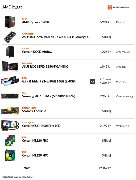

Bygget just nu:
Får köra på den radiatorn tror jag om jag inte vill sätta den på frontpanelen istället. Sätter jag den på frontpanelen så kan jag köra 360 istället, vad är bäst?
ps. Bytte ut ramminnena till G.skill då jag läste att radiatorn sitter lite tajt i chassit och corsair har för långa minnen. Kör jag radiatorn på framsidan kan jag köra corsairs ram istället.

https://komponentkoll.se/bild/rPBSt.png
Jag har prövat och använt alla Corsairs fläktar och RGB belysningen på ML serien är avsevärt sämre än på nya QL
I övrigt så fungerar allt, se bara till att du köper ett set med fläktar där du får med en Commander Pro eller en Lightning Node Pro/Core.
När det gäller storlek på radiator så är 240mm och 360mm det som generellt används då de de flesta chassin har 120mm i överflöd men färre 140mm.
Jag hade satt den i front som insug eller i topp som utblås.

Bygget just nu:
Det finns lågprofil Corsair minnen;
https://www.inet.se/produkt/5304478/corsair-32gb-2x16gb-ddr4-...
Kan vara skönt så du kan kontrollera all RGB via deras iCUE.
Sedan kan jag starkt rekommendera att köpa ett minnespaket som redan är 32gb istället för två paket på 16gb.
Dubbelkolla också så minnena finns med på moderkortets QVL lista.
Det har hjälpt mig med bluescreens på flera datorer.
