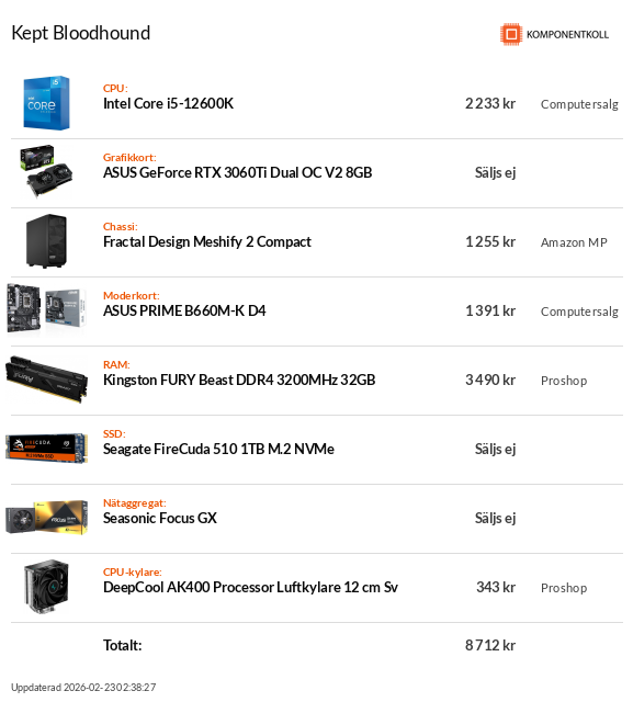

Tyck till om mitt bygge ~17k
Efter att ha suttit med ett 10+ års gammalt bygge baserat på 3570k och GTX 960 så är det hög tid att uppgradera bygget.
Just nu spelar jag spel som CS:GO, PUBG, Football Manager, Kerbal Space Program. Datorn har klarat av dessa spel hyfsat men nu börjar den gå på knäna. Jag är inte den som sitter och väntar på nya spel men är ute efter en dator som klarar dessa spel med råge och är något framtidssäker (om inte annat så för KSP 2 när det väl kommer ut).
Jag har plockat ihop följande bygge. Hårddisken har jag köpt på kampanj tidigare så se den komponenten som låst. Jag gillar Fractal Design p.g.a. stilrent och bra att bygga i, så är beredd att betala några hundralappar premium på det chassit.
Någon som har tips på komponenter som kan bytas ut? Jag funderar framför allt kring minnena jag valt. Jag tror att 32 GB är framtidssäkert men har inte koll på klockfrekvens och kompabilitet med moderkort/processor. Ovanstående tyckte inet:s datorbyggare var kompatibelt.

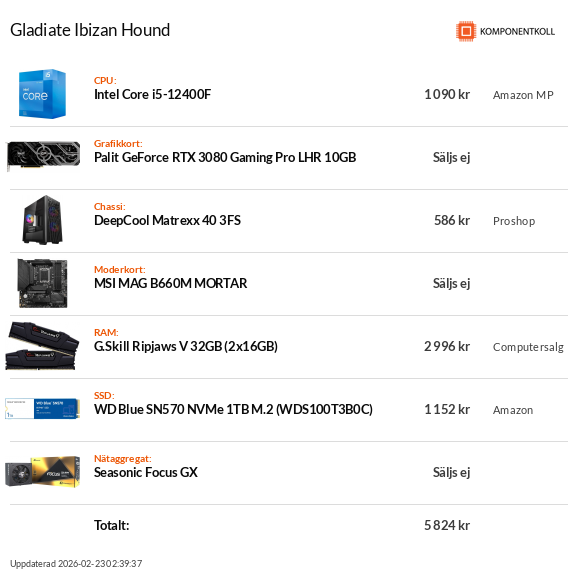

De spelen du nämnde kräver kanske inte världens bästa GPU men om du börjar spela mer grafiktunga spel kanske detta bygge är bättre? 3080 är ju rejält mycket snabbare än 3060 Ti.

Tack för förslaget! Är det värt att nedgradera CPU:n för att uppgradera grafikkortet alltså? De spel som jag spelar idag som du skriver nog CPU-tunga men när jag kollar specs så kommer inte den datorn du rekommenderade att ha problem att köra dessa spelen.

Nu vet jag inte vilken upplösning du spelar i men 12600K presterar i snitt bara ca 6 % bättre än 12400F i 1440p, även om det kan vara större skillnad i vissa spel men jag anser inte att 12600K är prisvärd för spel. Dessutom får man med en kylare med 12400F, det får man inte med 12600K.

@Scarabeo's förslag är kanon, jag hade dock valt 3600MHz RAM för en spottstyver mer. Du kan såklart köra på meshify 2 chassit, men prisskillnaden är ganska stor.

Tack, kul med lite siffror! Du har övertygat mig.
Tack för tipset. Skulle t.ex. dessa passa?:
https://www.inet.se/produkt/5303839/team-group-32gb-2x16gb-36...
När jag försöker bygga ihop datorn i inets datorbyggare så varnar den om att 3600 MHz-minnen överstiger moderkortets standardhastighet, men iom att det står på moderkortet att man kan göra minnesöverklockning så antar jag att det kommer fungera?
Får fundera kring chassit. Mindre formfaktor och billigare pris lockar ju helt klart när jag tänker efter.

Minnena borde fungera utmärkt. Enligt Inet ska moderkortet klara upp till 4800 MHz med OC. Det borde bara vara ett knapptryck i BIOS på XMP för att aktivera 3600 MHz.

Tack för hjälpen, Scarabeo och Fenrisulvfan! Har nu lagt beställningen(-arna).
