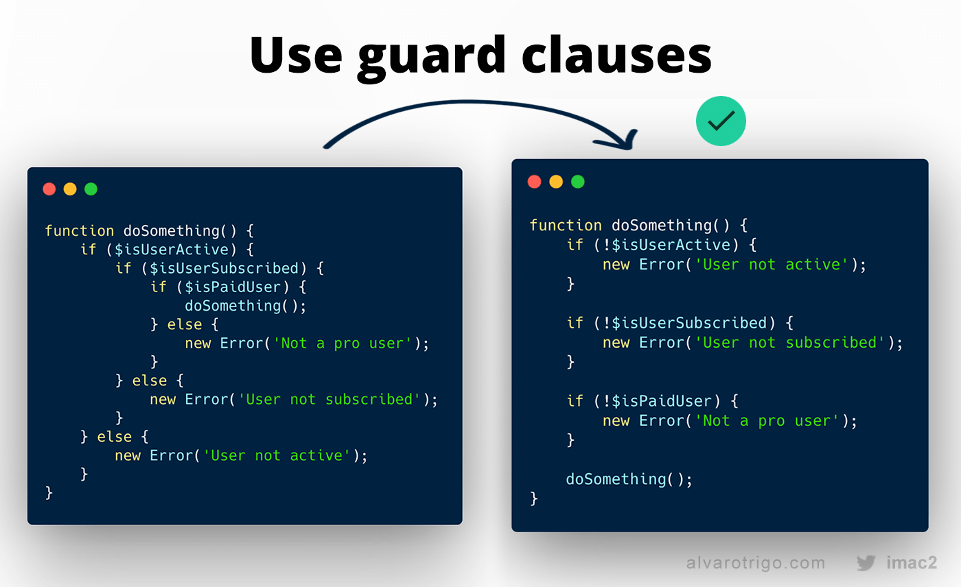

En guard clause är ett sätt att förhindra nestade if satser.
https://pbs.twimg.com/media/EsBDLp8XcAIWugP.png:large
Idéen är att man skapar if satser som förhindrar att koden under körs när den if satsen stämmer. Att förhindra att en loop fortsätter osv.
Om man är i en funktion så funkar "return" som direkt avslutar funktionen, eller skapa någon typ av error. Du får nog lära dig senare hur man hanterar error.
I loopar kan man avsluta loopar med "break" då avslutas loopen. I koden ovan så är det flera break med men de avslutar
