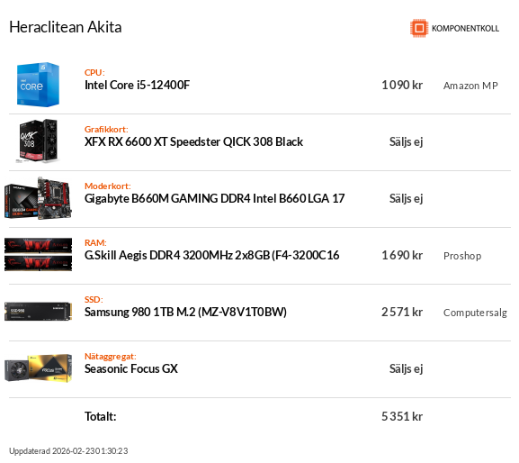

Var ca 15 år sedan man byggde ihop en dator men tänkte det är dags nu igen när barnen blivit lite större. Datorn ska passa för enklare spel som t.ex. Minecraft, Fortnite, Civilization 6 osv.
Vill gärna att den ska vara tyst samt ha ett silvigt chassi, därav valet av datorlåda. Bör man lägga till någon mer fläkt för att få ner ljudnivån ytterliggare? Är grafikkortet overkill för ändamålet och man bör välja ett billigare?
Budget max 12k men gärna ner mot 10k.
https://www.inet.se/datorbygge/b1309595/alt-1
Tacksam för all hjälp

Hoppade över chassi då du valt ett vitt men säger silver.
6600xt är lite bättre och billigare än 3060.

Tack för inputen, bättre att satsa på 6600XT alltså. Angående chassi så är framsidan silvrig iallafall. Verkar generellt vara begränsat med utbud om man vill ha något annat än svart eller vitt.
Borde jag lägga till någon extra fläkt eller man klarar sig bra på det som ingår?

Det ingår två i den och det borde räcka för den lilla effekt ditt system drar. Kan alltid byta fläktar efter om de är högljudda eller inte klarar av värmen.
12400f har en medföljande kylare, tänk att dessa inte är de tystaste där kan en 3dje parts kylare hjälpa med ljudet.
https://www.inet.se/produkt/5323104/be-quiet-pure-rock-2
https://www.inet.se/produkt/5323866/deepcool-ak400-svart
Är båda prisvärda kylare med 1700 fäste.
Angående gpu så tar du den som är billigast de är likvärdiga
Om du vill byta fläktar rekommenderar jag Artic p12/p14, det är bra budget fläktar

Med det chassit du valt finns plats för en till fram, det hade jag köpt till. Fler fläktar än så är väl möjligt men lite överkurs.

Jag tycker det ser kanon ut som det är, 12GB VRAM kommer inte skada i Civ6 i 4K.
Kanske vill du ha ett chassi utan glassida och möjligen en bättre CPU-kylare om ljudet stör dig.
