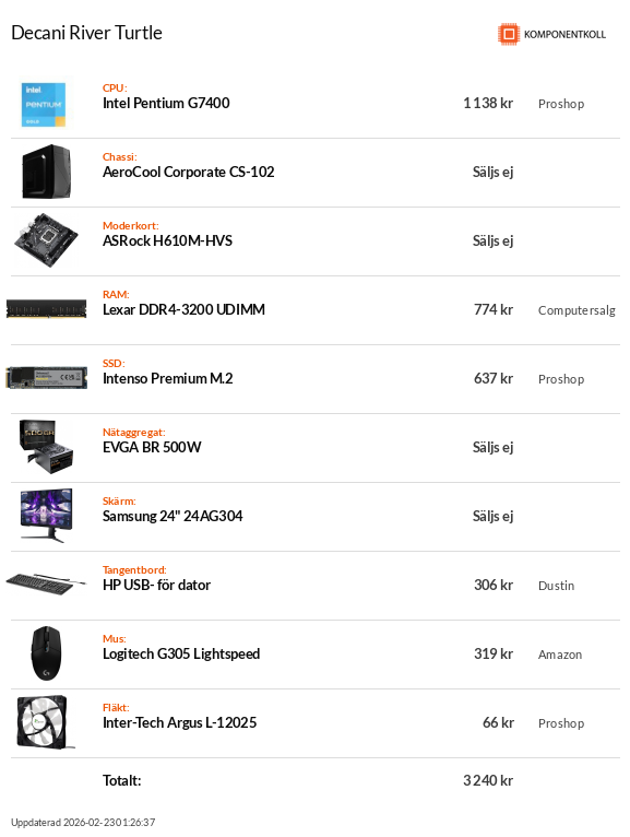

Det blir billigare att bygga själv, här har du den ultimata kontorssetupen för 5k.
Du kan dock få ett stort hopp i prestanda om du lägger till någon tusenlapp. Det blir ju mycket avtagande avkastning när man bygger billigt, men mer prestanda är knappast något han kommer behöva. Annars är väl en extra 8GB ramsticka och en i3 det man ska satsa på om man vill spendera mer.

Ser väldigt bra ut men går att spara drygt 200 kr på skärmen och ändå få 144 Hz.
https://www.amazon.se/dp/B0000AKGRQ/
Förslag på billigare mus: https://www.komplett.se/product/1161379/gaming/spelutrustning...
Förslag på billigare tangentbord: https://www.discatonce.se/se/tangentbord-moss-musmattor/tange...

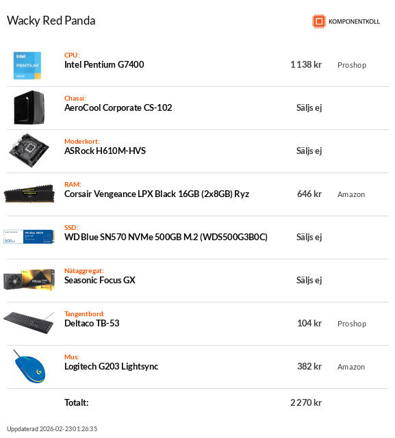

Jag skulle kika på begagnat i den prisklassen, framförallt gällande skärm. 1080p 60Hz borde finnas för 500:-
Är det för själva byggandets skull så går det att göra såhär 3865:- exkl. skärm:
*5600|B350M-A|32GB|GTX980Ti|GX750W|Core V21|280AIO|1TB+2TB.
