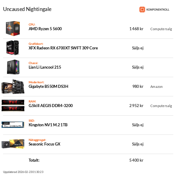

Måste det vara hos Inet eller kan ni bygga själva? Tycker något i denna stil ger mest bang for the buck för 12 000.

Skrivet av Scarabeo:
https://komponentkoll.se/bild/mttAq.png
Problemet med detta är att vi inte är särskilt kunniga & jag är rädd att om jag tar på mig ansvaret att bygga den så är ett annat problem tidsbristen... Men tack för listan, kan hända att det ändå blir så att jag/någon annan bygger den själv!
