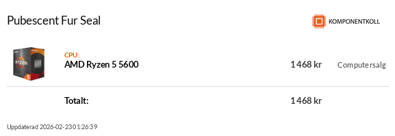

Flasha BIOS och sätt in detta:
Resten kan du behålla om inte chassit är vattenskadat, då finns Define 7 som en nyare version av R5.

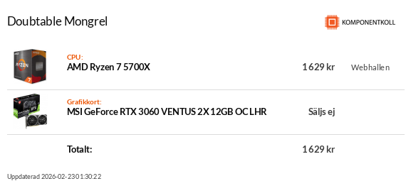

Fördelen med AMD är att uppdragering är smidig.
AMD Ryzen 7 5700X har jag funderat som en perfekt ersättare.
GeForce RTX 3000 serien är även en fundering, har inte koll på de bäste men kan kolla det.
Mitt förslag var 3050 men 3060 var billigare.

Satsa på ett 3060 istället för ett 3050 om du ska uppgradera. 3060 är marginellt dyrare men signifikant snabbare (3050 är tyvärr inte med på Sweclockers prestandaindex för de senaste testerna men en snabb googling säger ca 35% snabbare för 10-15% högre pris).
