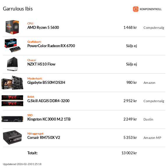

Något i denna stil kanske? Väldigt mycket prestanda för pengarna och en rejäl uppgradering. Du borde kunna få ett par tusenlappar för din gamla dator åtminstone.

Tack för ett bra svar! Jag ser att du gör ett hästjobb här på forumet, även det skall du ha tack för.
Gynnas jag av att avvakta nya serier av produkter i närtid eller att kliva upp lite i budget?
Skrivet av Bananapa1:
Man kan alltid få mer prestanda om man lägger ut mer men det blir ju en avtagande effekt ju mer man spenderar. Ser att du kör i 1080p så detta grafikkort borde hålla bra rätt länge för dig. Bara att byta grafikkort om fyra år eller så när du känner att prestandan inte räcker till längre.
De nya processorerna som redan kommit är väldigt dyra (även moderkort och RAM till är dyrt) och de kommande produkterna (grafikkort och processorer) lär inte bli billiga heller.

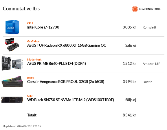

Vad tror ni om det här?
Jag byter ut min gamla HDD mot en ny SSD och behåller min gamla. Köper inget nätagg eller chassi. Vill som sagt gärna köpa något som håller ett par år utan uppdateringar.

Jag tycker AMD är mer prisvärt. Här får du en mycket snabbare SSD samt en bra CPU-kylare.
