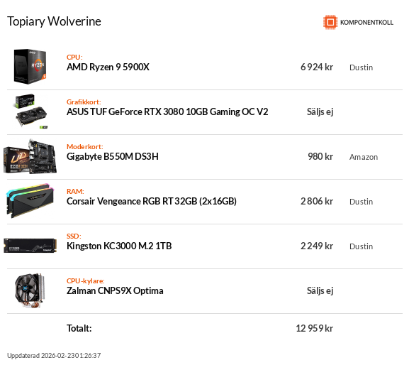

Min nuvarande setup är drygt 5 år gammal och det börjar märkas ganska tydligt nu, så det är dags att byta ut den.
Hade tänkt att återanvända chassit om ni inte ser några problem med det:
https://www.webhallen.com/se/product/237976-Phanteks-Eclipse-...
Har denna PSU som jag även återanvänder om det går:
https://komponentkoll.se/produkt/147218-corsair-rm-series-rm6...
Komponentkoll sa "574 W som Lägsta rekommenderade effekt"
Övriga delar hade jag tänkt att byta ut.
Jag spelar lite allt möjligt men återkommer oftast till cs:go, wow och PoE
Vad tror ni om denna setup? Vad hade ni bytt ut och varför?
https://komponentkoll.se/bygg/FtOMo
Tack på förhand
Jag tycker det ser bra ut. Du klarar dig säkert bra på 5700X dock om du inte ska streama och hålla på samtidigt som du spelar. 6900 XT kostar ungefär lika mycket och presterar ungefär lika bra som RTX 3080 men har 16 GB VRAM så det kanske kan vara ett alternativ. PSU:n borde fungera, det är ju ett kvalitetsagg och effekten ska räcka.

58003D är ”mmo-CPUn”. Kostar inte så mycket mer än 5900x och fler än 8c kommer du inte behöva inom 5år-10 år för spel.
Vilken upplösning spelar du i? Är det 4k som gälller så är det inte säkert att ett vanligt 3080 håller bra i 4-5 år. Kan vara värt att t ex vänta på 4080 i så fall.
Streamar en del via Discord i alla fall, inte twitch dock. Kollade på 6900 XT också men kostade typ lika mycket som 3080 och kändes som dlss och ray-tracing gjorde 3080 till det mer prisvärda.
Bra input, kollade lite snabbt verkar snäppet vassare i flera tester.
Kostar 400kr mer om jag ska beställa saker som finns i lager. Ska överväga det.
1440p eller 1080p duger gått för min del, vill främst ha bra prestanda grafik och upplösning är lite sekundärt.
Är RT-prestanda viktigt för dig är 3080 definitivt ett bättre val. Själv tycker jag att det drar ner prestandan alldeles för mycket för att vara värt det.
Jag skulle inte påstå att den är särskilt viktig, men som jag tänkte så var 3080 och 6900 XT relativt likvärdiga och samma typ samma pris. Så dlss + RT kändes som en bonus.
Om man spelar ett spel där RT försämrar spelupplevelsen i och med lägre FPS så kan man troligtvis inaktivera RT. Kanske kommer jag spela något snyggt spel de närmsta 5 åren, där RT skulle kännas viktigt.
Jag tänkte mer på att spel verkar drar mer och mer VRAM och då är ju 16 GB betydligt tryggare än 10 GB.
Ja, åtminstone 12 GB för 1440p bör man satsa på. 3070 presterar ju redan skämmigt i vissa titlar i 1440p pga sitt 8 GB minne.
