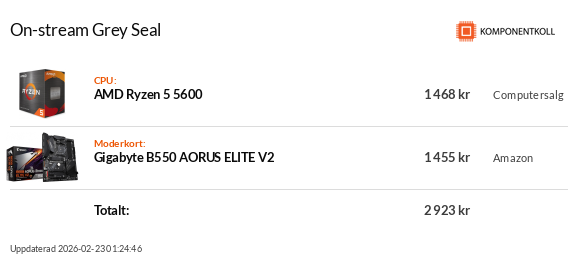

Jag tror det här kan vara ett bra alternativ:
https://komponentkoll.se/bild/xAzIf.png
Har du is i magen kanske Zen4X3D som kommer Jan-Feb kan vara värt att vänta in, även om du inte hugger dem, så kanske 5800X3D kommer på rabatt, som den gjorde i Kompletts bonanza, där dem gick för 3699:-.
Går Zen4X3D att överklocka, så kanske det kan vara värt steget till DDR5, priserna och optimeringen på DDR5 kommer ju säkert bara bli bättre tills dess.

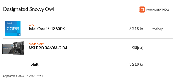

Jag la en beställning på en 5600 och en planka idag. Någon tipsade om 13600k och jag satt och räknade lite och de kliade i beställfingret, men sluträkningen blev lite omotiverat hög tyckte jag, kanske om jag hade haft ett RTX 3080 eller 3090. Men alltså i 1440p alt 2160p så känns det inte som att det är processorn som kommer hålla tillbaka med ett RTX 3070.
AMD X2 3600+ @ 3000Mhz, ASUS M2R32-MVP, 4096Mb Corsair DDR2 800, Gecube Radeon HD3850
Skrivet av Gorion:
Ja, det verkar vara känt att inställningarna har en tendens att inte riktigt bita, en intressant grej är exempelvis att ut ur boxen så laddar CP2077 Raytracing Ultra Preset (jag gissar att det kan vara dynamiskt beroende på vilken hårdvara som känns igen, men för mig är det RT Ultra Preset), startar jag spelets benchmark utan att röra NÅGRA inställningar alls utan kör på den förinställda profilen då benchar jag 47fps RT Ultra, stänger jag av spelet och därmed skriver inställningarna till userprofile/appdata på fil och startar upp det igen och kör benchmark, igen, utan att ändra några inställningar då rasar det till 31fps, alltså bara av att starta om spelet. Något är uppenbart bork med inställningsprofilerna.
Men jag har fipplat med detta i säkert 10-15 timmar de senaste dagarna felsökt och jävlats, varit i kontakt med support, manuellt raderat inställningsfiler, testat olika versioner av spelt och nvidias drivrutiner och felet kvarstår konsekvent så nu skiter jag i, jag fixar ny hårdvara, jag behöver det ändå. Löser det problemet så löser det problemet, löser det inte problemet så vet jag att det inte är hårdvaran och då är det upp till CDPR/Nvidia/Microsoft att fixa buggar i sin mjukvara för då är inte felet hos mig.

Helt mot mitt förnuft så bestämde jag mig för att ändå köra 13-seriens 13600k, jag satt och tänkte över saken och jag kom fram till att när jag 2018 lade över 50 000 på min 8700k+1080TI att jag fick ågren som fan över att det kom nya serier av GPUs och CPUs bara några månader efter att jag köpt mina prylar. Nu har det fungerat bra ändå, dessa har tjänat mig väl sedan dess. Men alltså, det finns en poäng här, jag sitter och spelar många timmar i veckan, mitt 3070 är kanske inte supervasst och 13600k är kanske bra nog overkill. Men det är kanske inte otänkbart att jag kommer uppgradera mitt 3070 om det kommer titlar som kittlar lite i intressenerven, 13 serien är ändå en mer framtidssäker plattform, den har precis kommit ut så den kommer garanterat hålla min standard för flera år framåt. Jag har ganska fläskig hårdvara i övrigt, extremt påkostad maskin med väl tilltagen vattenkylning, dyra komponenter, dyr skärm.
Dessutom kom jag fram till att det kanske inte är en så dum idé att ge min sambo min gamla dator istället för att göra server av den, hon sitter på en gammal jäkla Bulldozer 8120. Jag har en unraid-licens så jag kanske kör in unraid igen på min nya burk och virtualiserar gamingriggen, med den ökade corecounten så är det ett fullt gångbart alternativ. Då blir sambon glad också! Hon kan knappt spela sims 4 i dagsläget!
