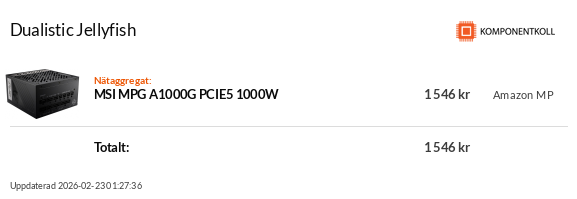

Skrivet av Daytone:
https://komponentkoll.se/bild/yAuxA.png
denna är nog den bästa just nu. Den är väldigt tyst vilket den du valde inte direkt är. Denna är också atx 3.0. Vanliga prisset är lite för mycket men med denna länken blir det 400kr av.
https://se.msi.com/Promotion/betterbeyondcashback
Ja, för priset ser det rätt bra ut! Läste att Corsairs 1000 är bättre men det är ändå 600 extra.
