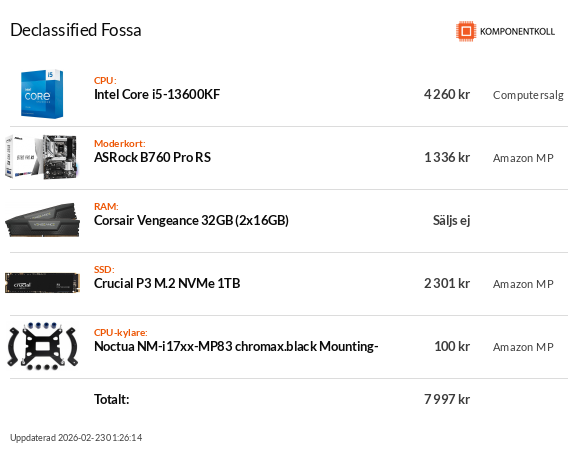

Det är CPU:n och minnena som håller dig tillbaka, tyvärr så är 7k alldeles för lite för att ge en ordentlig prestandaboost.
Behåll det du har eller köp det här:

Om du kan överklocka så är det här ett bra alternativ:

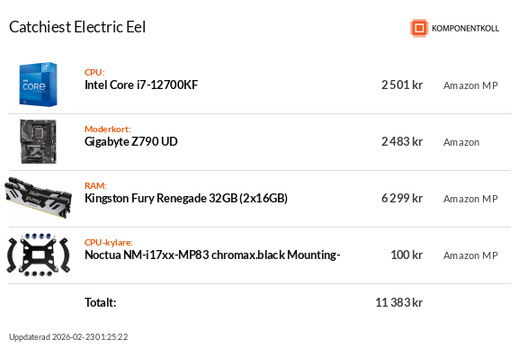

Är det mer värt att ta Gen 12 i7 eller är Gen 13 i5 mer prisvärd?
13600KF DDR4 är likvärdig, kanske i genomsnitt runt 5% snabbare än 12700K DDR4 i spel.
13600KF DDR5 är upp till 19% snabbare än 12700k DDR5 i spel, i genomsnitt 10% snabbare.
13600KF och 12700K har liknande prestanda vid multitrådad användning.
12700K har 2 fler prestandakärnor och kan eventuellt (men inte nödvändigtvis) ha längre livslängd för spel om du planerar att ha den i mer än 4 år.
12700K kan överklockas bättre än 13600K, du kan få ytterligare 10-15% prestanda av den. Men du behöver bra kylning för att undvika termisk throttling och eventuell skada på processorn. Jag hade nog personligt tagit 13600KF

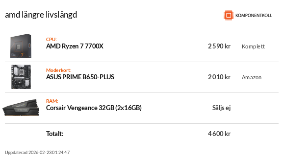

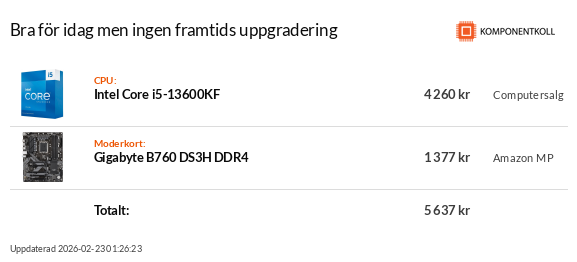

Grym uppgradering mot du har idag samt lämnar dörren öppet för uppgradering framöver om så önskas om budget verkligen är hårt med 7k så välj en 7600x istället fortfarande en stor uppgradering mot det du har idag
AMD har längre livslängd om du vill uppgradera framöver 13000 serien är sista 1700 socket dock så kommer du väldigt långt med 13600k matchat med ett 3080
Men om du tror att du kommer uppgradera om 5år+ nästa gång så skulle jag välja Intel bara för att det är det billigare alternativet.
för att i 2028 få tag på CPU till en socket som är 3 år gammal inte är omöjligt så kommer dina alternativ vara begränsade och du väljer då en 3 år gammal teknik. (AMD nuvarande socket upphör 2025)
Om du tror att du kommer uppgradera inom 3-4 år så hade jag valt AMD.
