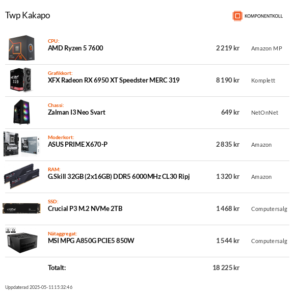

Något i denna stil kanske?

Tack för svar! Ja, jag var lite fundersam kring det där. Kanske blir att satsa på en saftigare GPU isåfall
Skrivet av Scarabeo:
Yes detta börjar likna något, tittade på några benchmarks för 6950 XT igår och det ser mycket mer lovande ut än 4070 i nuläget pga den ökade mängden VRAM och perfomancen i spel. 7800 XT kommer nog också närsomhelst, kanske värt att vänta.
Får dock denna popup, blir det ett problem? tror det va det jag talade om
Eftersom det var så pass under budget kanske jag kan klämma in en kraftigare 8-kärning processor som en 7700/7800X3D?
Skrivet av TriHard7:
<Uppladdad bildlänk>
Det ska inte vara något problem med RAM-modulerna vad jag kan se, förstår inte varför den klagar på formfaktorn.

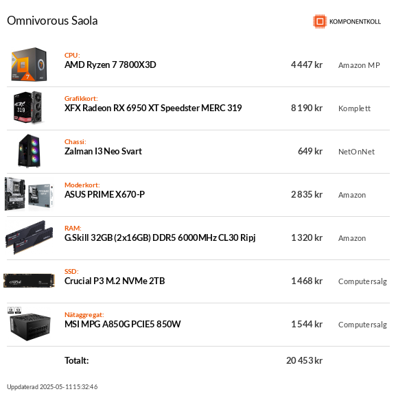

Så här kan bygget se ut med 7800X3D.
https://komponentkoll.se/bild/Cjlbe.png
CPU-kylare: https://www.amazon.se/Thermalright-luftkylare-CPU-kylare-kylf...
Nice!
Är det värt att spendera ytterligare 130kr för en 1000W PSU istället? https://www.inet.se/produkt/6905501/corsair-rm1000e-1000w
Eller är det något med den där MSI nätaggets specs som gör den bättre fastän den är 850W? Har sett den i postad runtom forumet i andra byggen också
Nice!
MSI-agget har ATX 3.0-stöd, tre års längre garanti och är passivt upp till ca 40 % av maxeffekten istället för 20 % som RM1000e.
MSI-agget kan leverera 600 W till en GPU med 12VHPWR-kabeln, det borde man komma långt med.
