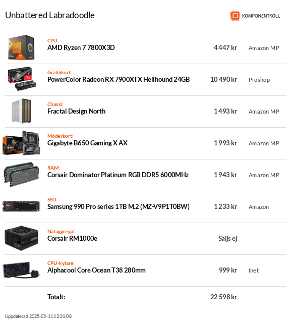

https://www.inet.se/datorbygge/b1387084/datorbygge
Såhär kan du göra. Tänk dej 4080 för 1k biligare mer prestanda och mer vram. Allt det kan du gå med amds nya 7900xtx. Så varför inte

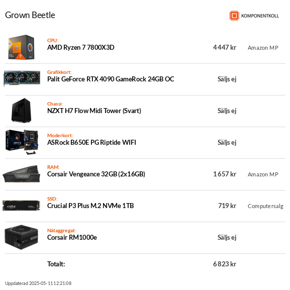

Bytte till Nzxt h7 chassi. Jag älskar denna för den är så himla stilren. Och om du kan ta allt svart blir det ännu bättre.
Men sen om du kan bygga själv så är detta något du får mycket mer kraft ur. Skaffa också den cpu kylaren jag länkade över (fanns inte på Komponentkoll). Men detta är då upp till dej själv
https://komponentkoll.se/bild/kuFSo.png
Tack för grymt utförligt svar. Jag lutar mer och mer åt ditt dubbla amd-förslag. Finns det någon mer prestanda/kvalitet man kan få in om man skulle skjuta in 2-3 tusenlappar på de bygget som låg på 29-30tkr. Tänker främst på typ mobo eller minnen. Kanske även på kylning/lagring. Känner att jag har lite mer utrymme OM jag skulle välja att köra vidare på det.

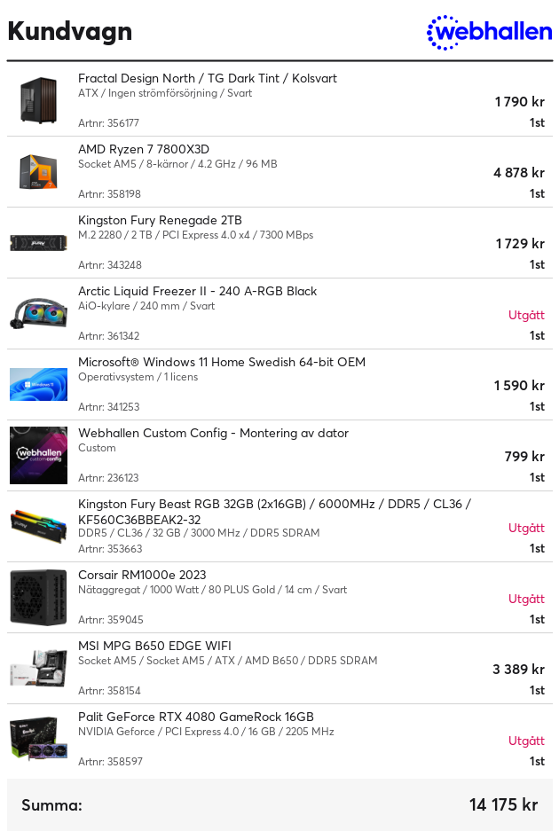

Jag gillade den här listan. Dock som påpekats i tråden så ser Inets lagersaldo allt annat än bra ut. Med risk för att ha lite hybris så försökte jag att utgå från din lista och plocka snarlika komponenter från webhallen, där jag endast valt produkter som finns i lager. Dock är jag extremt osäker på CPU-kylning, RAM-minne, SSD och moderkort. Har du, eller någon annan möjlighet att kika på denna lista och eventuellt byta ut de osäkra komponenterna, om så behövs? Lirar allt detta med varandra? Får det plats i chassi etc?
Skulle vilja lägga en beställning ganska snart, därav bytet till webhallen
https://www.webhallen.com/cart/355928,356214,358198,358154,35...
