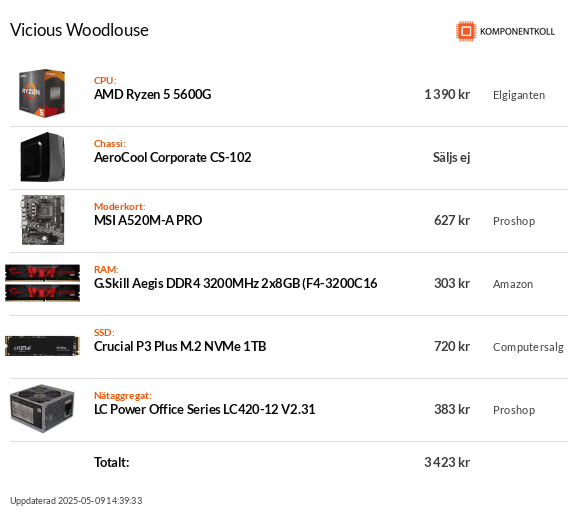

Håller på och bygger en kontorsdator med en livslängd på ungefär 3-5 år, har tagit fram två olika alternativ.
Det enda som skiljer dessa två (förutom äldre generation) är PCIE4 och kompatibilitet med högre klock på minnen.
Detta ger ingen upplevd prestandaskillnad på en kontorsdator, men hur ser det ut med support för framtida generationer.
Kommer ett B550 att funka när det är dags att byta CPU?
https://ibb.co/Ms1BNhY
https://ibb.co/G5ZPBbr
Fick ner priset en del. Denna bör kunna hålla 7-8 år utan problem som en kontorsdator. Det kommer ändå inga nya processorer till AM4 så tog ett billigare moderkort.

Skrivet av talz:
Spelar ingen roll vilken AM4 chipset du väljer, ingen av dem kommer att få några nyare CPUer än de som finns idag. Framtiden för AMD är AM5 för tillfället, så vill du byta till en nyare generations CPU i datorn du köper så är det ett AM5 system du behöver.
