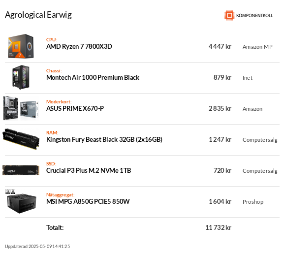

Skrivet av AvantiJ:
https://komponentkoll.se/bild/ezjZZ.png
Jag valde det här chassit då det har bra kylning för gpu=behöver inte gå upp i fläkthastighet lika ofta.
Cpu kylare riktigt effektiv och tyst.
https://amzn.eu/d/3S5dbMf
Nvme snabb och har dram/cache också.
Bästa gaming cpu som är ute just nu som har en sweetspot med 6000mhz minne som dessutom har cl30.
Valde lite större psu för att den ska vara så tyst som möjligt, passiv upp till 500w samt det är atx 3.0 så har rätt kabel till ditt fina 4080 med.
Varför detta förslaget istället för ditt? Bättre prestanda i spel samt enklare cpu att kyla som medför lägre ljudnivå på cpu kylare.

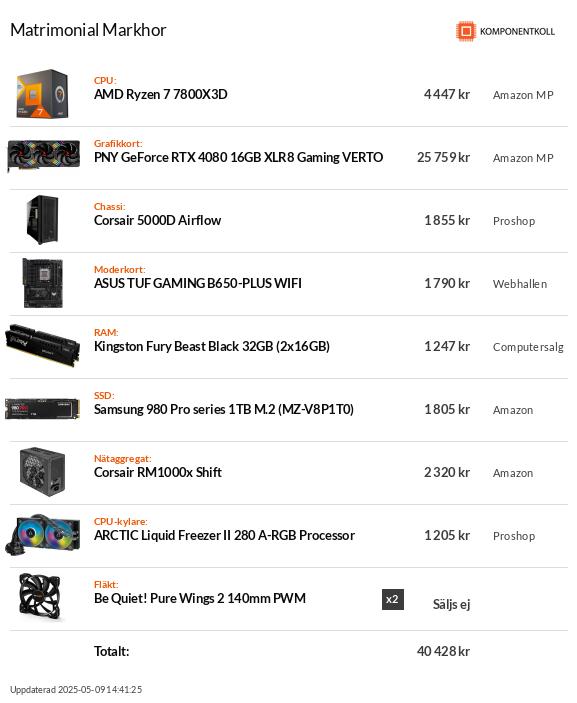

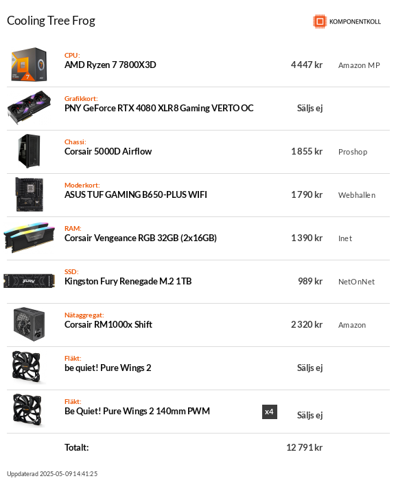

Hej!
Det var inget jag direkt ogillade. Däremot vill jag gärna ha det chassit jag valt från början. Har ett mindre likadant och trivs med det.
Du har rätt - jag har uppdaterat listan. Se nedan. Arctic Freezer 360 ville inte funka på Komponentkoll, därav 280.
//Oscar

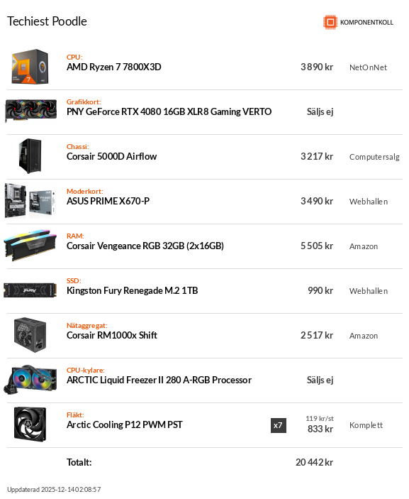

https://komponentkoll.se/bild/WYZEU.png
Vid AIO kylning
Jag hade valt dessa fläktar 7 st istället kört dem på 40% konstant(hör dom ej) kör själv med dessa fläktar i 40% hör dem aldrig även när det är helt tyst i rummet.
3st fram intag,
3st sidan intag,
1st bak utblås.
360 arctic eller 280 arctic i toppen utblås.
Bytte NVME till renegade då den är billigare och även har längre förväntad livslängd i antalet TB skrivningar, prestandan är så lik så inget du skulle märka åt något håll.
Bytte moderkort p.g.a pris och lite bättre fler USB platser och en del andra saker.
Om du nyttjar wifi så är det inget fel på det du har valt kan köra på det eller köra på det jag valde och sätta in ett trådlöst nätverkskort.
Bytte ut ram till cl30 ram för bättre prestanda för bara nån hundring till mot de du valt.
Enligt här:
https://www.inet.se/produkt/6904909/corsair-5000d-airflow-sva...
Så ska det gå att ha 360mm radiator i toppen, så kan ju vara ett alternativ fast komponentkoll inte vill lägga till det.

Hej! Tack för ditt inlägg. Du skrev precis så välformulerat som jag kunde önska mig. Grymt!
Yes - jag siktar på en 1000w psu.
Det blir nog en AMD 7800X3d. Låter bättre på alla plan. Enda är väl att jag har mindre koll på de moderkorten. Läser man online rekommenderar olika sidor olika moderkort. Vet du ett som funkar så tar jag ditt tips. Du är ju inte sponsrad av någon...
6000mhz - fint!
Du skriver att jag kanske ska skaffa en m.2 disk till. Varför? Kan ju knappt fylla den jag har idag, och den är på 1gb. Och om jag behöver 2gb, kan jag skaffa en stor bara? Eller ger det något att ha just 2st?
Jag är mer typen som köper något bra, har det länge och sedan byter allt. Jag tvivlar på att jag uppgraderar något på den här datorn under kommande åren. Kanske låter dumt, men sån är jag. Bra från början ---> tills det blir gammalt och mindre bra. Men med det sagt tror jag inte att jag behöver Pcie5?
Ditt moderkort verkar ju fett men inte billigt. Finns det något snäppet enklare? (dum fråga, finns väl en miljon, men du kanske har bra koll?)
Jag ska sikta på stora fläktar, tack! Skälet till att jag inte tänkt ta en 360 arctic var att jag hade fått för mig att man ville undvika ett undertryck i chassit? Dvs mer luft in än ut var en bra sak? Hur tänker du där? Jag kan absolut ta en 360 arctic istället, eller en 280. Båda passar i 5000d.
Som sagt - oerhört bra info för mig. Du räddar mig med detta känner jag. Skriv gärna mer om du har tid och lust.
MVH
Oscar
Inga problem, trevligt att det uppskattas.
Ja, just moderkort för AM5 kan vara lite klurigare då dem fortfarande är rätt dyra. Tror du klarar dig fint på det TUF-kortet du valde. Glöm inte att flasha(uppdatera) BIOS bland det första du gör när den är färdigbyggd då AM5 haft flera barnsjukdomar med både processorerna och XMP-profiler för minnen vilka avhjälps med nyare BIOS/UEFI.
Nej, kör du på en om du vill. Föredrar själv att ha en ren systemdisk med operativet på och sedan en eller flera andra separata för spel etc. Här hade jag också kasta in en brasklapp för att satsa på M.2 Gen4 diskar som nyttjar PCIe 4(snabbare).
Använd den översta M.2 slot:en först då det annars finns risk att den inte går att komma åt riktigt efter att processorkylaren är monterad. På så sätt kan du enkelt sätta i en ny vid senare tillfälle i de andra slot:arna om behov uppstår. Renegade diskarna är väldigt trevliga.
Tror 360 ska fungera i det chassit men kolla Reddit, var lite oklart när jag skulle bygga själv men hittade lite trådar där folk hade testat just min kombo så där lär du hitta bäst "riktiga" exempel.

Anledningen föresten att jag enbart valde 120mm fläktar istället för 140 är för att sidofläktar och bak passar bara 120mm och att fram får bara plats med 2 140 inte 3.
Fläkarna jag valt är ansedda av många som de bästa budget fläktarna därför jag valde dem själv.
Samt nu när jag kör dem själv så kan jag bara hålla med om att de är bra och om pris är en faktor så är de riktigt grymma.
Jag personligen hade valt det moderkortet jag tipsa och köpa till ett riktigt bra wifi kort än att ta det som inbyggt i tuf kortet.
Anledningen till det är att jag själv tycker att de gånger jag kört på de integrerad wifi korten har de inte varit lika stabila som dedikerade wifi kort jag använt. Kan dock inte svara för hur bra det som är i tuf moderkortet, det kanske är riktigt bra går säkert att googla på.
