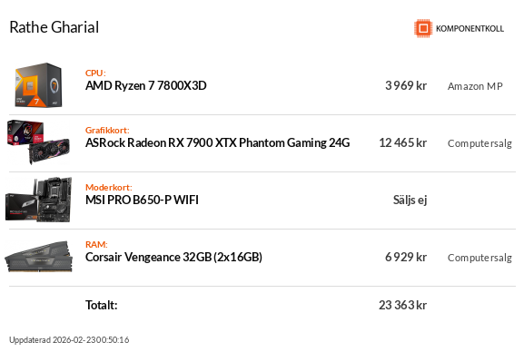

7900 XTX är ganska mycket starkare än 4070 Ti, särskilt i högre upplösningar.
🖥️: OLED55BX/276E8VJSB
Skrivet av Scarabeo:
https://komponentkoll.se/bild/gVEOf.png

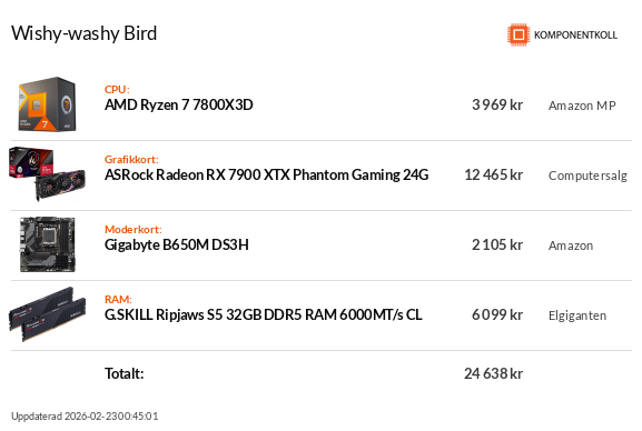

Får upp "G.Skill Ripjaws S5 DDR5-6000 BK C30 DCsync_problemGigabyte B650M DS3H
Minnets formfaktor stöds ej av moderkortet." när jag kollar på datorn du länkade.
Betyder det att minnena inte kommer passa i slotsen eller? Samt kan man se om dem är AMD Expo redo?
Tänker för framtida behov så kan det vara schysst att kunna överklocka dem lättare.
Såg även en del som klagade på coil-whine på moderkortet, finns det något man skulle kunna byta ut det med?
Tack för tips!

Ser najs ut, vill bara dubbelkolla:
Klarar ett 750 agg 80+ platinum att driva systemet? Såg grafikkortet rekommenderade 850w
Samt har moderkortet plats för ett ljudkort?
Tack för hjälp!
