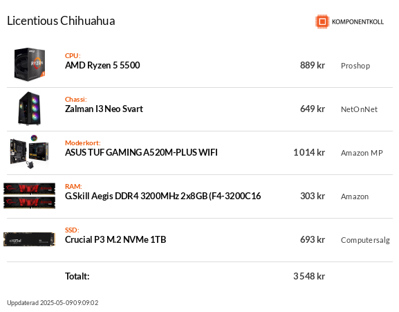

Efter att ha kikat runt lite och försökt tyda lite benchmarks etc så förefaller det ju vara så att det går att köpa nya delar som har liknande prestanda som begagnade för samma peng. Knåpade ihop detta som jag tänkte para med grabbens gtx 970 och gamla psu tills dess att det blir tydligt att gpu behöver uppgraderas eller fylla på med 16 gb ram till. Tankar? Skulle detta vara en hållbar lösning ett par år framåt?
Man kan få Ryzen 3600 som är bättre än 5500 tack vare mer cacheminne för lite över 900kr.
Om chassi och SSD finns att återanvända kan man få ihop moderkort, CPU och minnen för ca 2000-2500kr beroende på moderkort och minnen.
Det räcker ganska precis för ett nytt RX 6600 och hamna på runt 5000kr. Eller spara lite och köpa begagnat 1070-1080 om man hittar för billigt pris.
Billigaste moderkortet https://www.proshop.se/Moderkort/ASRock-A520M-HVS-Moderkort-A...
Detta kostar lite mer och är aningen bättre https://www.proshop.se/Moderkort/ASRock-A520M-Phantom-Gaming-...
Samma 50A VRM men 8 istället för 6st och liten kylfläns som kyler.
Men med den budgeten kan man inte gå så mycket dyrare än det på moderkortet. Processorn är inte så krävande på VRM åtminstone då det bara är 6 kärnor.
