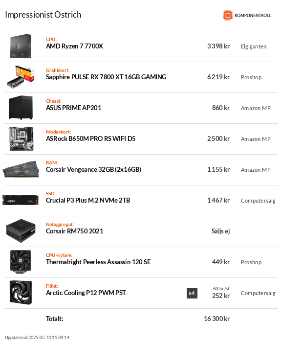

Här är en build på 20,5tkr. Jag kan se om jag får ner den mot 18 000kr, men tyvärr är det lite ett gap i marknaden. När du går ner under 7800 XT så ger både 7700 XT och 4060 Ti sämre prestanda/krona, vilket ju är lite dumt. Samma gäller också på processorsidan - ett hopp till 7600 innebär 1400kr, men då får du bara 6 kärnor och 12 trådar, vilket visserligen är helt tillräckligt, men som på sikt nog kan bli ett dåligt val.
https://www.inet.se/kundvagn/visa/hq8bAZ5SrkgZa1JKjNbEPb6zlzM/doovdes-20tkr-18-9-2023
https://www.inet.se/kundvagn/visa/hq8bAZ5SrkgZa1JKjNbEPb6zlzM/doovdes-20tkr-18-9-2023https://cdn.inet.se/img/tiny/forum-divider.pnghttps://www.inet.se/kundvagn/bild/hq8bAZ5SrkgZa1JKjNbEPb6zlzM/doovdes-20tkr-18-9-2023

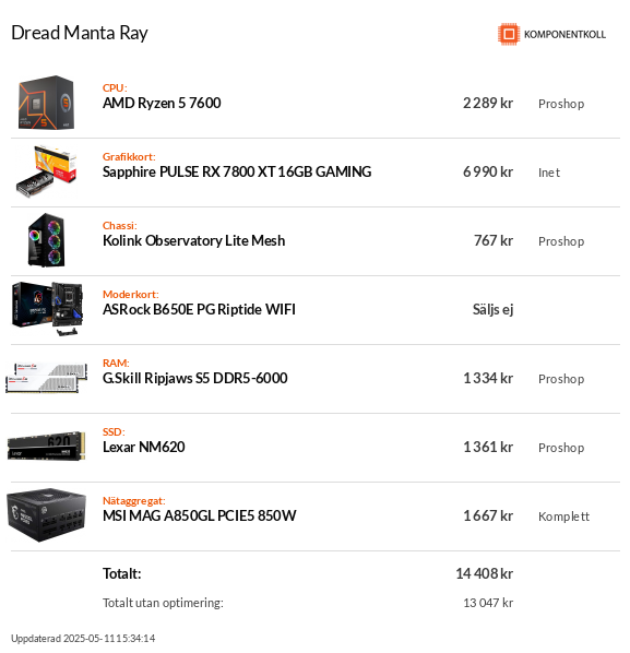

Här är mitt färslag, som jag funderar själv på att köpa själv.
Tar du bort bildskärmen så hamnar du under 20k.
Jag har valt AM5 så det finns rum för uppgradering om det skulle behövas och ett RX7800XT ( går ju att byta mot ett 7700 om man vill spara några hundralappar )
Du kan även lägga till att Inet bygger datorn för en 700kr
https://www.inet.se/kundvagn/visa/8q8bATy6B1cwom9AqJ8dHagYVdw/dator-20k
https://www.inet.se/kundvagn/bild/6q8bAbNJhqdFjH9MsGrpHe4QEBo...

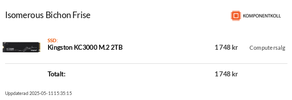

Kör bara ett snabbt svar på SSDn. Vill du ha en med TLC nand och dram cache är följande mest prisvärd just idag.

Två SSD behöver jag inte direkt, men är det värt att lägga 650kr extra för WD Black SN850X 2TB Gen 4 gentemot Corsair Force MP600 GS 2TB?
Corsairdisken saknar DRAM cache vilket gör den långsammare i vissa lägen. Som någon sade tidigare så är det nog ingen större grej på en speldisk, men om du bara ska trycka in en disk i datorn nu, så skulle jag skaffa en med DRAM.
Och som någon nämnde tidigare så är nog Kingston KC3000 mest prisvärd!
WD Black är ännu ett steg bättre, men lär knappast märkas i praktiken nånsin, och tveksamt om det går att rättfärdiga prisskillnaden.

Vill tacka samtliga för deras kontribution i tråden, ingen nämnd ingen glömd.
Har landat i två olika alternativ (som mer eller mindre är identiska bortsett från chassit).
Alternativ 1:
https://www.inet.se/kundvagn/bild/MsobAddvVYN1fihCn6aBC6isUrk...
Alternativ 2:
https://www.inet.se/kundvagn/bild/KMobAXBhac8zNFRAn6mxl1CFFAM...
Är det någon som har någon invändning/förbättring/tanke innan jag trycker på beställarknappen imorgon?
