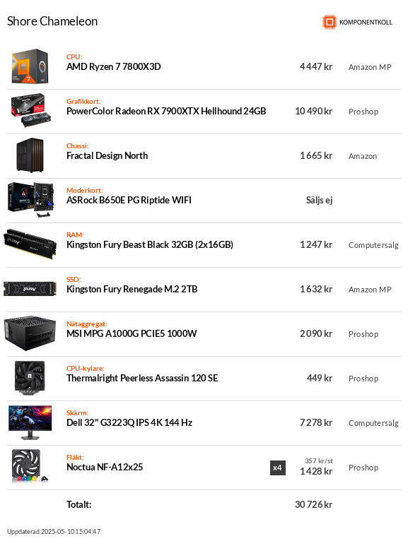

Halloj!
Har dykt i hårdvara och reviews under veckan och tagit inspiration från forumet för att bygga ihop min första gamingburk sedan ~2010.
Kommer att spela ikapp missade single player spel från senaste 10 åren (Cyberpunk 2077 som mest krävande), och en del multi (CS2, m.m) men då förmodligen i 1440p.
Försöker få ner ljudnivån på fläktar då jag även kommer använda datorn för produktivitet (dock inget som kräver flera kärnor).
Är det värt att byta alla fläktar till Noctua eller Be Quiet?
Såg ett tips på "Phantek AMP 1000W" för ~1900:- med tyst fläkt under 40% belastning i en annan tråd och det verkar likvärdigt men 500:- billigare än "MSI MPG A1000G PCIE5 1000W" som jag valt i utkastet nedan. Är oviss på kvalitetsskillnader mellan märken.
Vad hade du byggt?

Ser bra ut. Byt till 4080 bara om du vill testa ray tracing overdrive (med ray reconstruction) på Cyberpunk.
Fractals nya fläktar som medföljer är bra (kolla GN recension t.ex.). Så jag tycker inte det är värt att byta ut dem. Dock värt att utöka antalet fläktar med 1-3 st (1 bak och 2 i topp). Har själv kört med bara en extra där bak (Arctic P12 PWM) och är nöjd så.
Nätaggregaten är båda top-tier på PSU tier list. Eftersom jag annars tycker nätagg blivit orimligt dyra på senare tid hade jag valt den billigare.
Kanske att jag för besparingarna på PSU och fläktar hade uppgraderat till snabbare RAM, dessa.

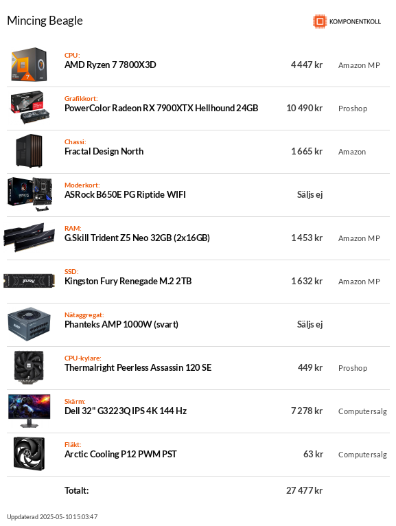

Här är uppdatering med nätagg, minnen samt en (nästan gratis) 120mm arctic fläkt till utblås till en början så får vi se om det behövs andra fläktar för att få ner ljudnivån. Det blev lite billigare, iaf till en början.
Ibland behöver man lite råd och nya perspektiv. Stort tack framför allt till Snusious 🙏
Blir förmodligen en order på måndag om allt finns att beställa.
Skrivet av LMTN:
https://komponentkoll.se/bild/AmEbU.png
Ser jäkligt bra ut, avundsjuk 😅.
Kom bara ihåg att sätta fläktkurvorna på silent (bios). De flesta standard kurvor är väldigt överdrivna.
