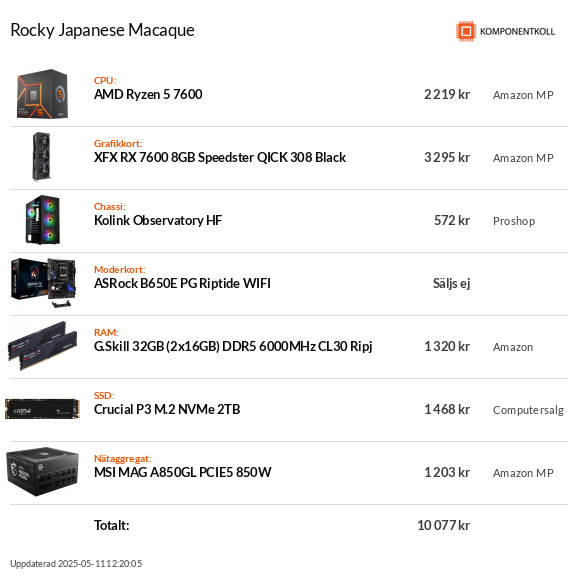

Du vill nog ha en SSD om du bara har HDD'er:
https://komponentkoll.se/bild/rlqBw.png

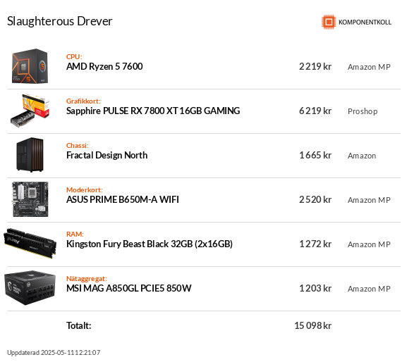

Grafikkortet är lite klent, men bör fungera utmärkt i 1080p, annars kan du göra såhär:
https://komponentkoll.se/bild/rUIez.png
Lite billigt moderkort dock, utan PCIE 5.0 och bara 2 RAM platser.

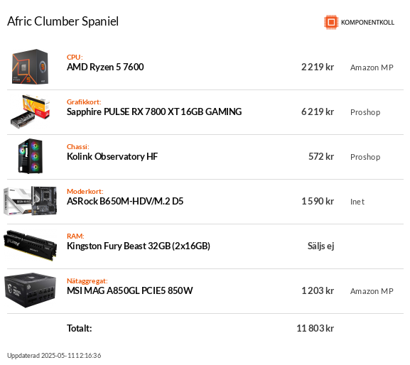

Skulle detta kunna vara en bra set-up istället? Jag har redan SSD som är köpt för ett par år sedan(glömde nämna detta), så det ska jag klara mig på.
Skrivet av davidnyhlen21:
https://komponentkoll.se/bild/xoupd.png
Asus instegsmoderkort (Prime) är rätt risiga den här generationen, är bättre att du går med AsRock mobot tycker iaf jag. Med risig menar jag klent tilltagen VRM och kylning av VRM.
Glhf!

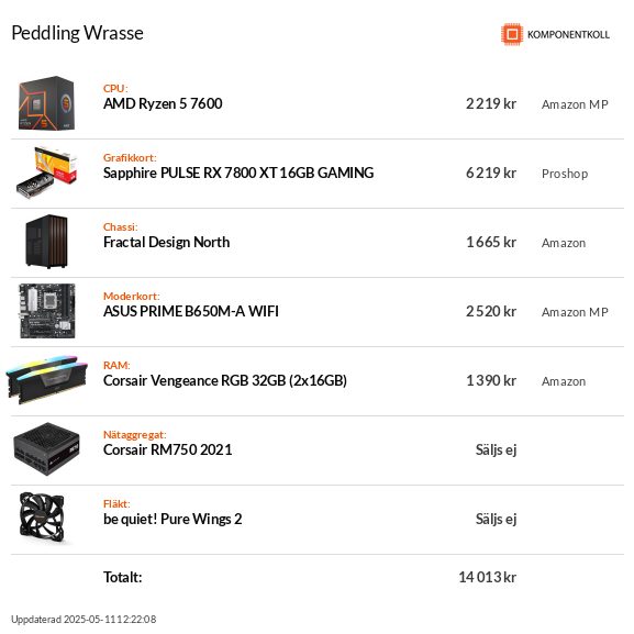

Ja, men ska du lägga några hundra extra på snabbare RAM se till att dom är 6000MT/s & CL30, de som du valt är CL36 och generellt bör dom ha en EXPO profil. Moderkortet har inte PCIE 5.0, men det kanske inte behövs och då kan du nog komma undan med billigare PSU.
Då är det G.skill S5, X5 eller Z5 eller kanske
OBS! bara 1 års garanti på detta PSU, så kanske
https://www.komplett.se/product/1224870/datorutrustning/dator...
eller
https://www.komplett.se/product/1246512/datorutrustning/dator...
känns tryggare, men visst kommer det att funka med MSI's 850W också.
Sätt gärna in en extra fläkt dar bak i det chassit.
