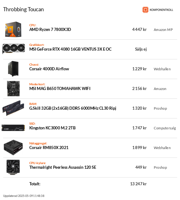

Kan någon ta en "sista koll" på bygget, ser den rimligt ut? La upp bygget på pcpartpicker och alla komponenter verkar passa ihop. Hittar inget liknande på komponentkollen som skulle gå igenom komponenterna.
Har en fråga angående kylaren, Thermal assasin verkar vara svår att få tag på, vilka alternativ kan man ta istället för ett 7800x3d?
Tack i förväg!

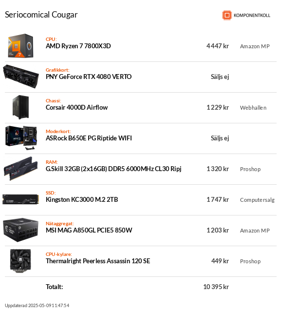

Jag hade nog valt ett B650E för PCIE 5.0 i framtiden och ett lite billigare PSU, sedan finns det billigare 4080:

https://komponentkoll.se/bild/fkHBp.png
Köpte precis 7800x3d ihop med 7800xt och tomahawk B650, fick inte tag i thermalright kylaren så tog en deepcool AG620, inet som tyckte den passa bättre. Och den kyler bra, sällan CPU går över 60 c

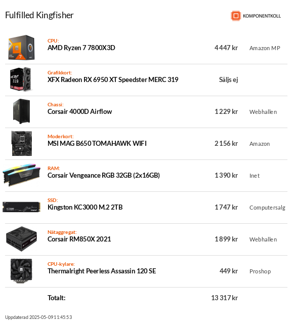

4080 känns lite väl dyrt för prestandan tycker jag. Bygget blir ca 35 % dyrare med 4080 istället för 6950 XT men 1440p-prestandan ökar bara med knappt 20 % i snitt.
Jag hade nog kört på Bobiris bygge men bytt till PSU:n och moderkortet från Fenris bygge.
