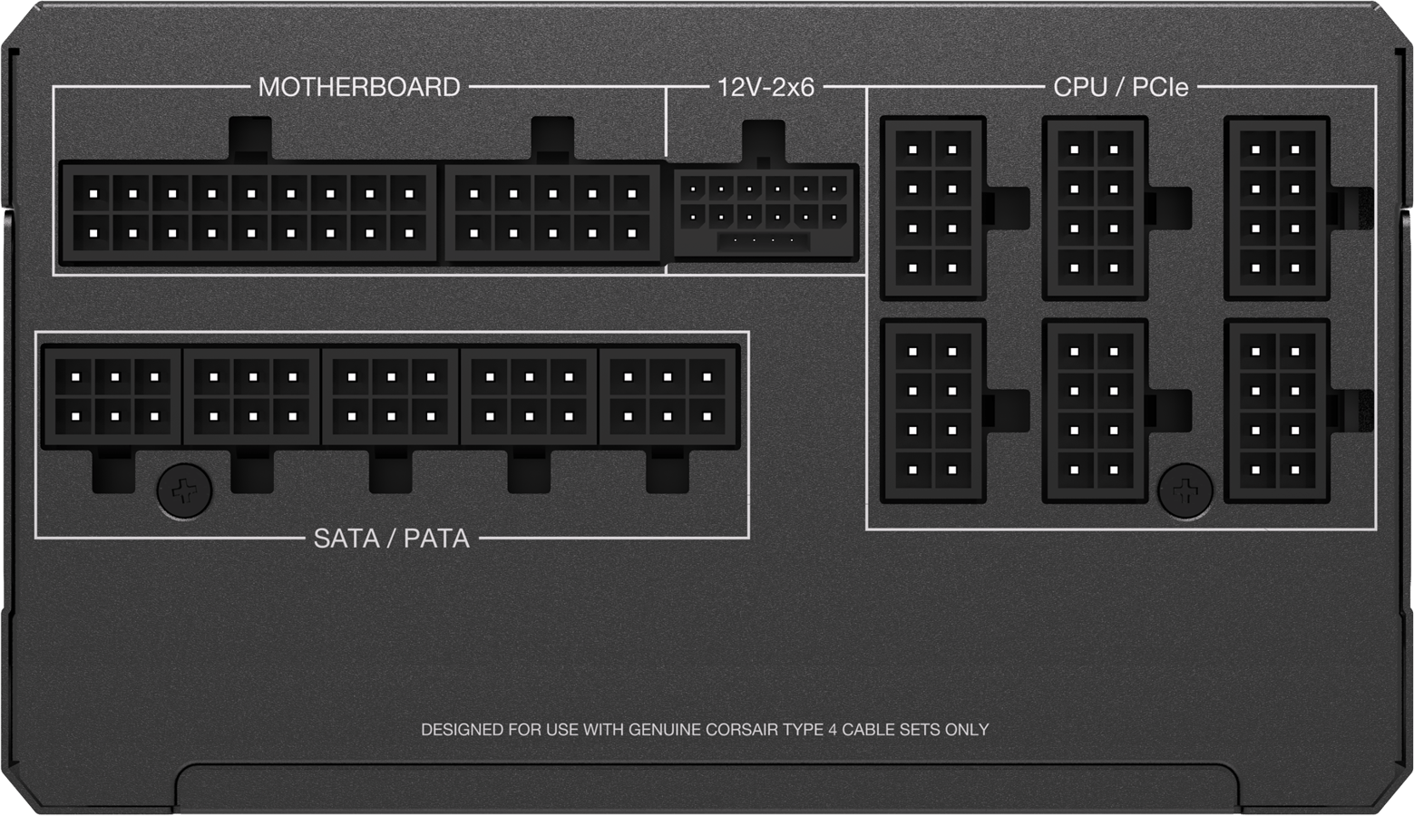

Grafikkortet är kopplat till 12V-2x6 på nätaggregatet som de är tänkt att man ska göra.. (?)
