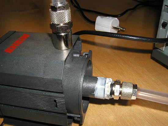

Nu e det så.. Att jag har köpt mitt allra första vattensystem. Begangnat. Men min pump (Eheim 1048) läcker från den "övre" nippeln. Ni kanske kallar mig dum. Men jag provade skruva åt den, å jag tror att det vart lite för långt. Inget hände det läcker fortfarande. Då provade jag att skruva ut hela nippeln heter det va?. När jag skulle skruva i den igen märkte jag att den inte skruvade i rakt utan lite snett. Då tänkte jag (med minnen från moppen Yamaha DT - Kröken) Gängpaj! Kan det vara så? Vart kan man hitta nya 3/8" nipplar? Kanske på slangservice i u-sala? Eller kan man täta med silicon eller liknande? Hjälp mig nu!

Eheim brukar ha saftiga garantier så om du vill ha en ny så borde det inte vara ett problem

Kolla om O-ringen är paj

O-ringen är alldeles fin. Det e det första man kolla (Jag dyker nämligen å då e dom små sakerna väldigt viktiga).
Sundelin: Om jag nu dragit hela nippeln gängpaj så lär det väll inte gå på garantin?
Andreas_ace: Jag tänker inte köpa en ny pump det första jag gör om det nu va det du menar. Jag fick hem den idag. Jag ska förbi en slangservice butik här i uppsala imorgon. Kan inte dom hjälpa mig är nog hoppet ute. Då tar jag fram Silicon.

Har du dragit orginalnippeln gängpaj? En annan nippel borde fungera fint ifall den har längre gängor.

Jag har kollat väldigt noga. Det e bara nippelns gängor som pajat, inte inne i pumpen.
Funkar dessa nipplar tro? http://www.biltema.se/products/product.asp?iItemId=17792

Köp en ny nippel på närmaste VVS-butik då.

Jag fick precis samma problem med min 1048 för ett tag sen. Men jag fixade det med ett gummiband Visst, getto men fult fungerande. Har håll i ett par månader nu.
Pröva annars att dra runt lite gängtejp. Borde funka bra om man drar på rätt mycket.

Tänkte samma sak först. men.. jag tror inte det blir så specielt tätt då. Försöker hellre med en ny nippel. Funkar inte det blir det silicon

Mjo, gängtejp kanske inte blir någon speciellt stabil konstruktion så att säga, skulle också sattsat på en ny nippel.
Lycka till!
ny nippel å gängtejp vart det

Prova med lite sån här tejp som rörmockarna använder i gängor.
Och kleta på lite extra tätningsmassa.
Det gick bra med gängtejpen å jag tycker att denna diskution om eheim pumpen är en akvariepump (vilket den är) å bara kan köras på land/vatten eller båda ska läggas ner. Den fungerar alldeles utmärkt nu å jag prov kör den fortfarande utanför datorn. Inget läckage på över 30h
