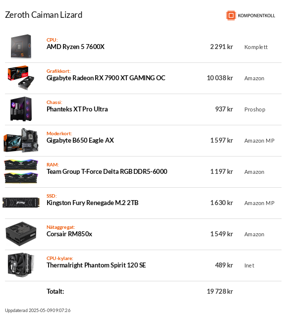

Så här skulle ett 4K-bygge för runt 17 000 kr kunna se ut i dagsläget.
Är det inte akut kan det vara värt att vänta någon månad på att NVIDIA och AMD ska släppa nya kort.
