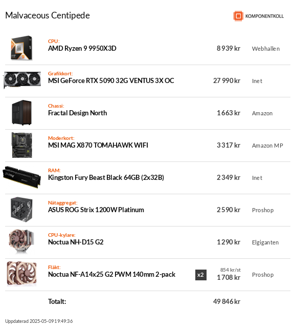

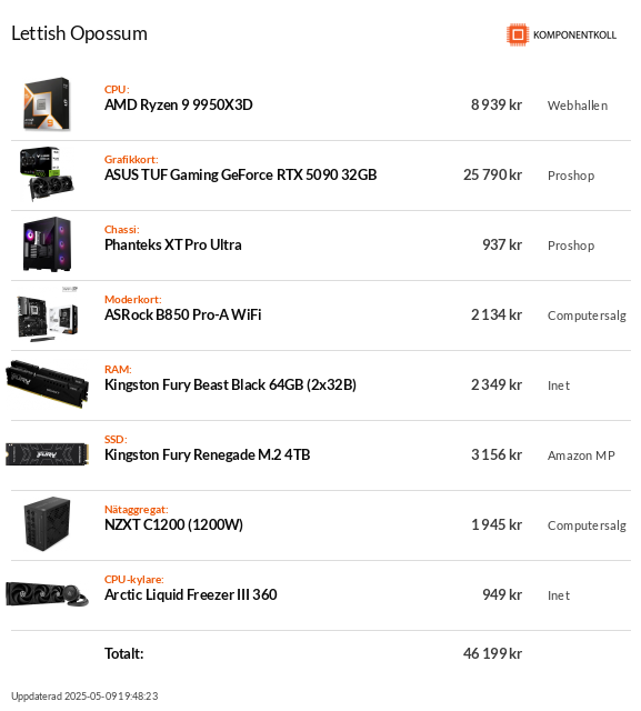

Skulle börja med att inte betala onödiga summor för moderkortet och kylare!
B650E räcker gott och väl utan att du kommer förlora något på det idag eller om 7 år!
Kylare, finns idag bara två kylare värda att köpa om man inte specifikt vill ha med skärm eller annat krimskrams!
Arctic Liquid freezer III för AIO eller Thermalright Phantom Spirit, allt annat är mer eller mindre pengar i sjön!
Men något i stil med denna + ett 5090 för 30 000kr, så finns det även kvar budget för en riktigt trevlig Oled skärm om du inte redan har en (Samt chassi går såklart att byta efter vad man tycker är snyggt)
https://www.inet.se/datorbygge/b1638518/data
Edit: samt fördel med detta jämfört med ovan, allt är från inet, inget strul eller krångel med att komma ihåg vart fasen man köpte grejerna om man skulle behöva utnyttja garantin i framtiden
