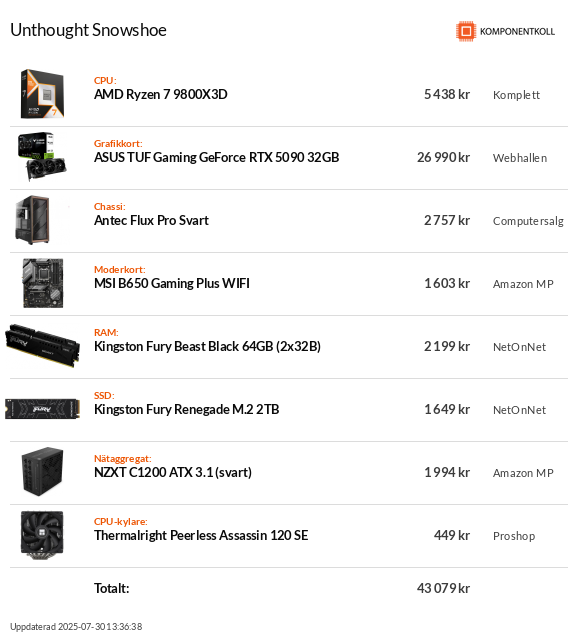

Om du är villig att bygga själv så kan du spara ca 6 000 kr. Finns engångsnycklar för windows för 3-400 kr också

https://komponentkoll.se/bild/lnvQZ.png
