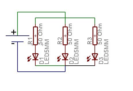

Okej, om jag inte har fattat det här fel så tar jag bara och löder fast två kablar på de röda och svarta usbkablarna och sen löder jag bara fast dioderna? Det behövs väll inga motstånd eftersom det är så svag ström i kablen?

Jo du lär behöva motstånd för usb:n ligger på 5v.

Ja man kan köpa lysdioder på clas ohlsson och nej man behöver motstånd för att inte förstöra dioderna i förtid. Metku mods har mkt enkel uträkningsgrej:

Nejdå, det är jättelätt.
Fram med multimeter bara, så är det fixat.
Jag försökte mycket själv med att koppla leds direkt från kretskortet och det där, och det gick verkligen inte bra. Det blev spänningsfall så snart du rörde eller inte rörde musen.
Ta direkt från sladden, det är lättast och klart bäst tycker jag.
Du har 5v 500mA ur USB'n, så det är bara att räkna ut vad du ska ha för motstånd med Ohms lag.
Ex med 2.1V LED, 10mA (0.01A).
5v - 2.1v = 2.9v
2.9v/0.01A = 290ohm
Det ska stämma... tror jag
