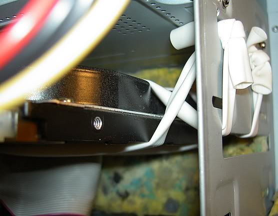

Mina hårddiskar är upphängda i tätningslister i silikon typ som i vagga , funkar skitbra , alla vibrationer borta och inga plåtar & dyligt ivägen för kylning, nästan gratis också !

Här e min lösning , lite slarvigare sitter i en 5,25 plats dock , tyst iallafall !!
Antec Sonata + Hiper R 480W * A64 3000+ Winchester & Arctic Cooling Freezer 64 * GIGABYTE GA-K8NF-9 Nforce4 * A-Data 2 x 512 M * WD Raptor 36 GB SATA & Maxtor 80 GB IDE * NEC 3520A * HIS X800XL ICEQ *
Tackar.. alla lösningar är bra utom dom dåliga.
