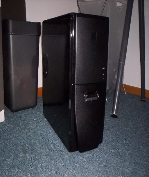

Antec Sonata II direkt från kartongen. Dom kallas inte för piano svart utan anledning

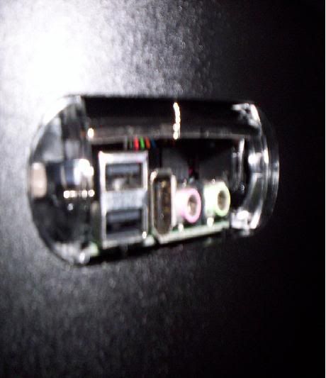

På framsidan under silver lucka finnar man två USB, en Firewire, och Audio in och out. Två lysdioder i blå finns på varje sida av porten.

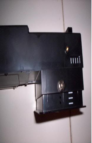

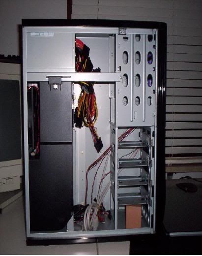

Jag blev mycket förvånad av vind tunneln som fanns inne i chassiet som tar up förhållandes vis mycket plats inuti. Men det gick mycket lätt att ta bort den.
Vind tunneln känns stabil och mycket väl genom tänkt. Man kan ändra så den kan passa nästan alla cpu fläktar, men det vissa sej till slut att det inte passade min cpu fläkt eftersom jag ändvänder en Thermaltake Silent Tower som är jätte hög

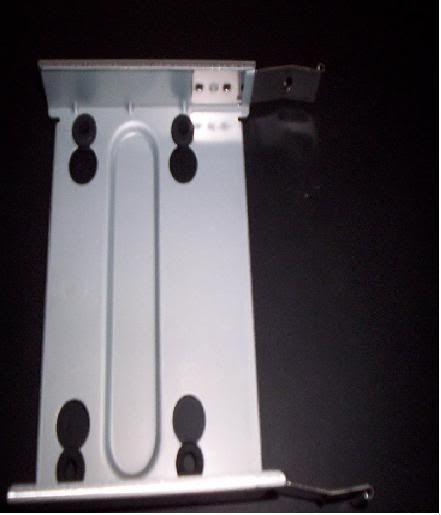

Hårddiskarna skruvas fast i slädar. Dom har gummibussningar som ska göra så att vibrationerna från hårddiskarna inte fort plantas i chassiet. Det rekommenderas starkt att använda SATA hårddiskar för bästa kabel dragning.

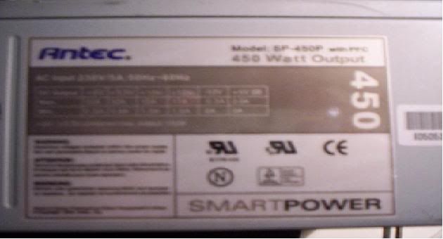

Även en nätegg på hela 450 watt från deras smart power serie följer med vilket inte var det mest optimal nätegg om man hade mer än en IDE hårddisk. Det finns bara 5 molex kontakter vilket är alldeles för lite för en person som har mer än en hårddisk och des utom har ett grafik kort som kräver extra ström. Jag förstår inte hur Antec tänkte. IDE hårddiskar är fortfarande mycket vanligt och dessutom finns det plats för 3 cd enheter som kräver varas en molex kontakt. Som ni förstår så går inte matten ihop.

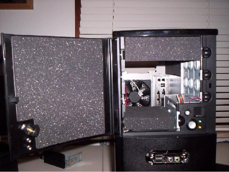

Acoustipack:

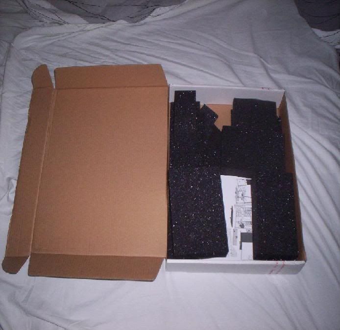

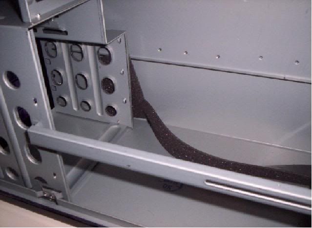

I Acoustipack lådan finner man allt som man behöver. Alla delar är färdig skurna för att passa Antec Sonata I men det passar nästan även Antec Sonata II perfekt också.
Det står tydligt i manualen att första biten skulle vara svår att fästa och det var det också. Det gäller att ha got om tid och tålamod när man klistra dit mattorna.
Det går ganska lätt att installera om man följer instruktionerna, men klistret är så starkt att det fastnar överallt vilket kan var mycket jobbigt ibland. Men slut resultatet blir bra.
Eftersom detta set är för Antec Sonata I så passar det inte helt perfekt som ni kan se.
Men det är inte värre än att man inte klistrar på den mattan.
Det tog ungefär 20 minuter för att få alla mattor på plats.

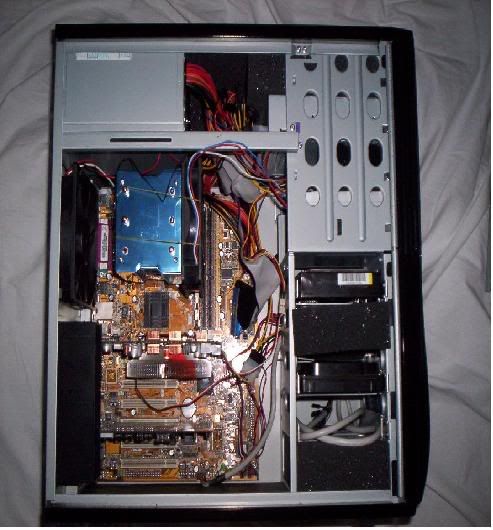

Det var mycket lätt att montera i alla komponenter speciellt cd enheter eftersom Antec använder sej av skenor så det är mycket lätt att set in och ta ut cd enheter. Allt gick mycket smärt fritt tills kabel dragning. Det fanns inte tillräckligt med molex kontakter vilket är ett stort minus. Att koppla in hårddiskarna är också bökigt Eftersom ström sladden är för kort. Det rekommenderas starkt att använda en annan nätegg om man har mer än en hårddisk och har ett grafik kort som också kräver en molex kontrakt. Slut resultat blev följande.
Obs. min finna installation av cpu fläkten med gummiband
Slutsats:
Det första jag frågade mej själv när jag starta datorn var: Va har jag kopplat fel? Jag hörde inte ett ljud. När jag öppnade lådan så vissa sig vist att datorn vara på men den var helt tyst. Chassiet gjorde därför sit jobb, men det är också tack vara att man använder en tyst fläkt till grafik kortet och cpu’n. Nätegget vara också förvånades tyst. Jag trodde att hårddiskarna skulle bli stekta eftersom ljud dämpnings materialet låg så när men det vissa sej att det hade inge betydelse.

Det skulle ha blivit en klar 4.5 om inte nätegget hade för lite molex kontakter.

Hur är nätdelen till Sonatan förutom att det är för lite kontakter?
